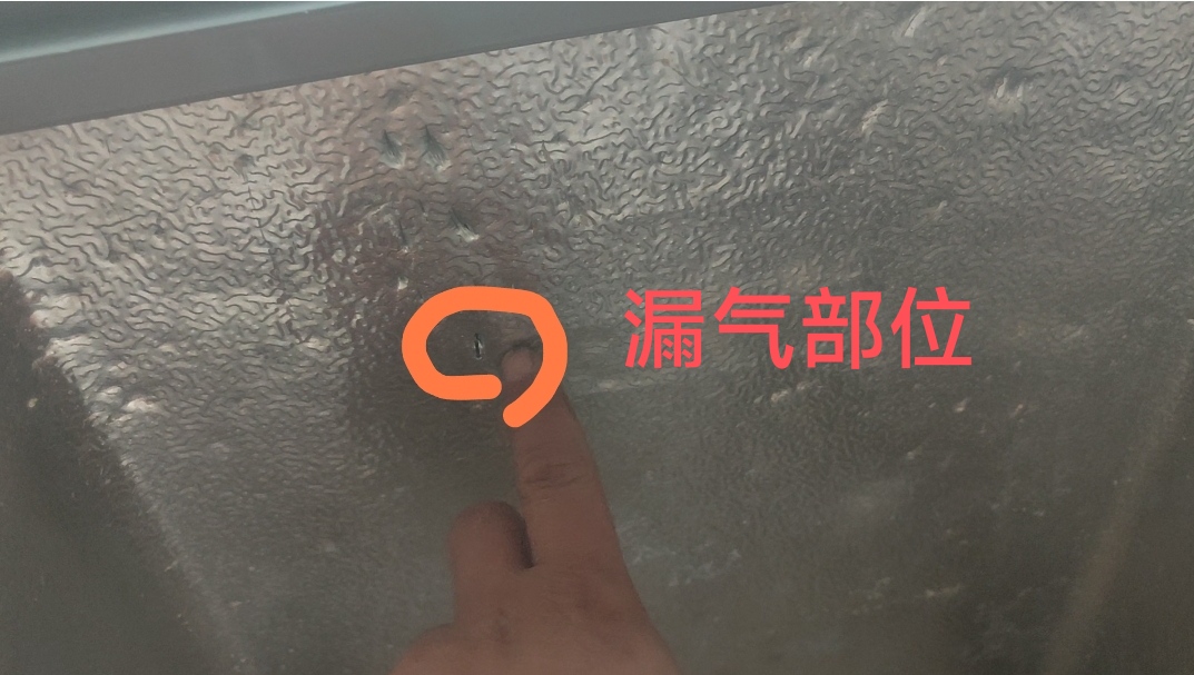

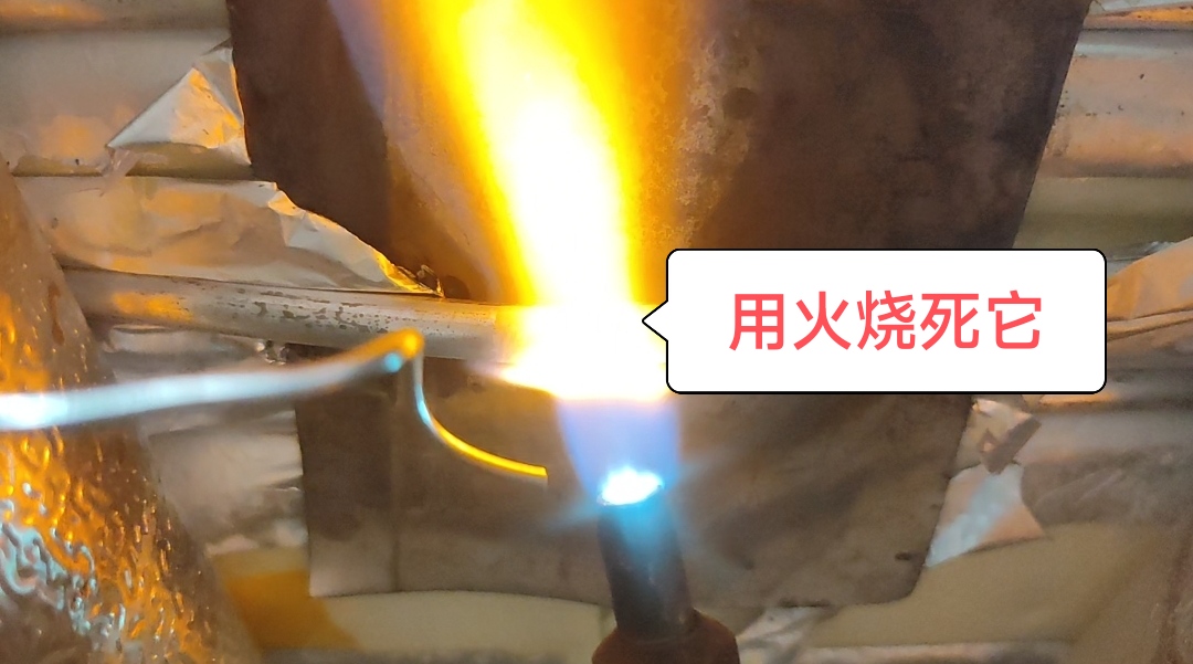

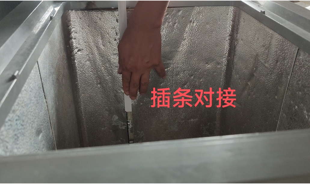

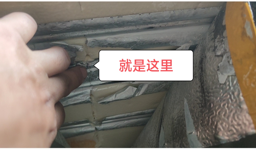

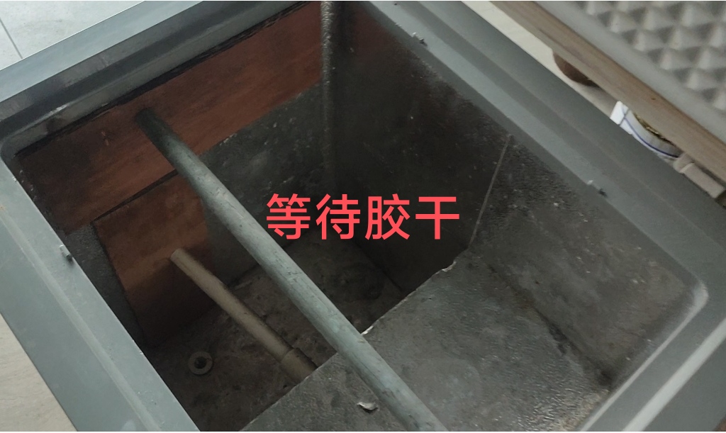

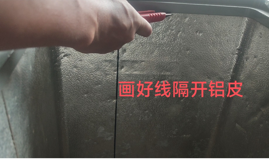

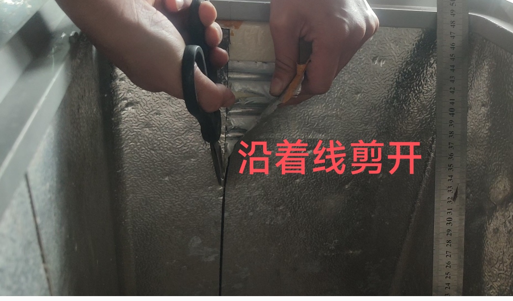

冰柜内胆暗修无损维修过程

表面看不到黑斑啥办
点评
什么黑斑?  发表于 2023-10-23 19:41
133
2035
3513
优秀会员
3513
活跃会员热心会员优秀会员
发表于 2023-10-23 20:54:30 | 显示全部楼层
手指指的那个圈不是明显比较黑吗

发表于 2023-11-6 19:49:25 来自手机 | 显示全部楼层
一个地方漏气了,别的地方也有不同程度的腐蚀了吧,这个情况也得给用户讲清楚吧
