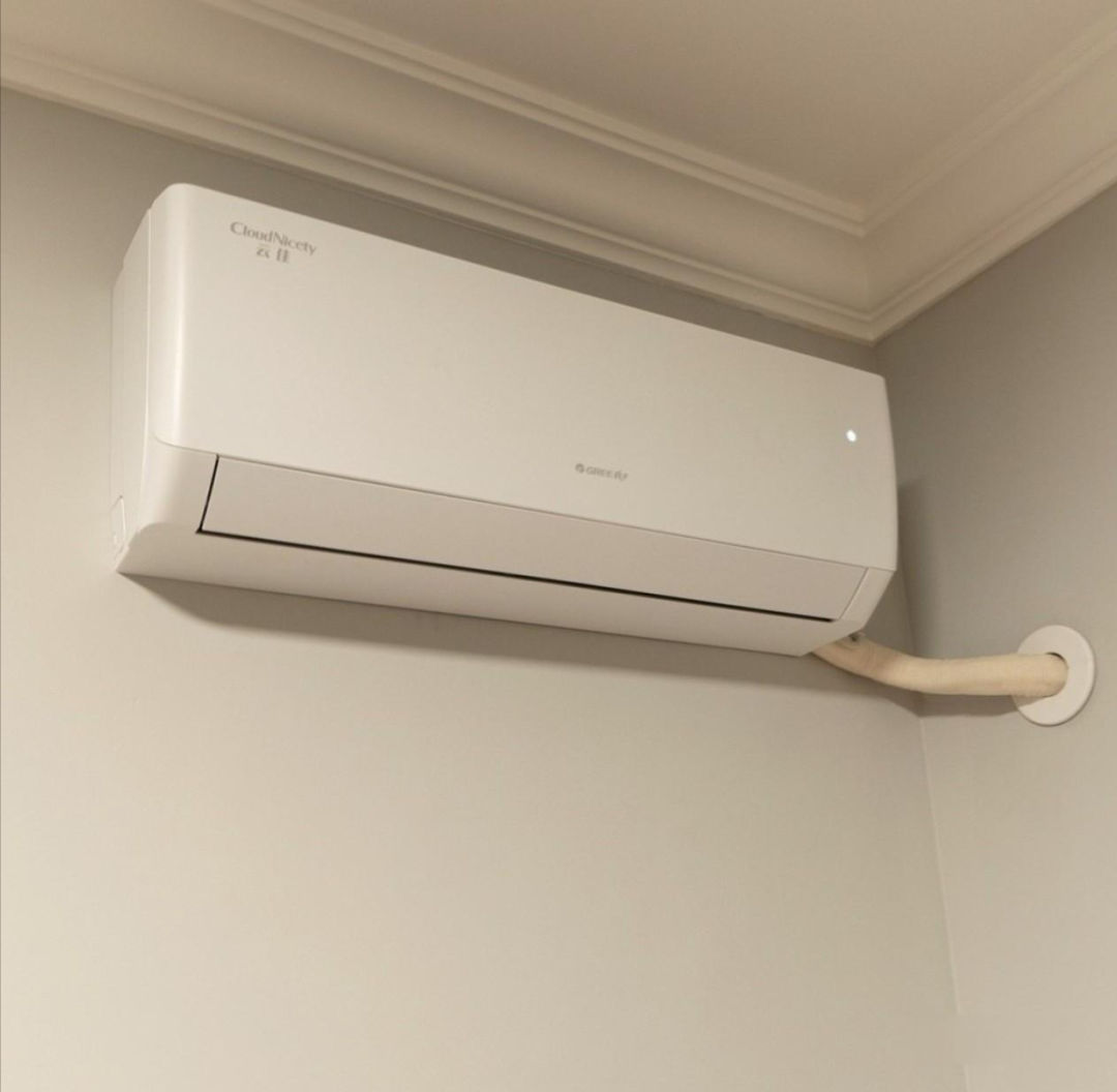

1.5匹空调可以说是家庭中使用较多的,因为这个匹数正好符合大多数国内房间的面积。
而对于1.5匹空调来说,使用多大的电线才能做到安全呢?相信这个事大家都很关注,毕竟在装修时都说大功率电器要使用4平方才能够安全的。

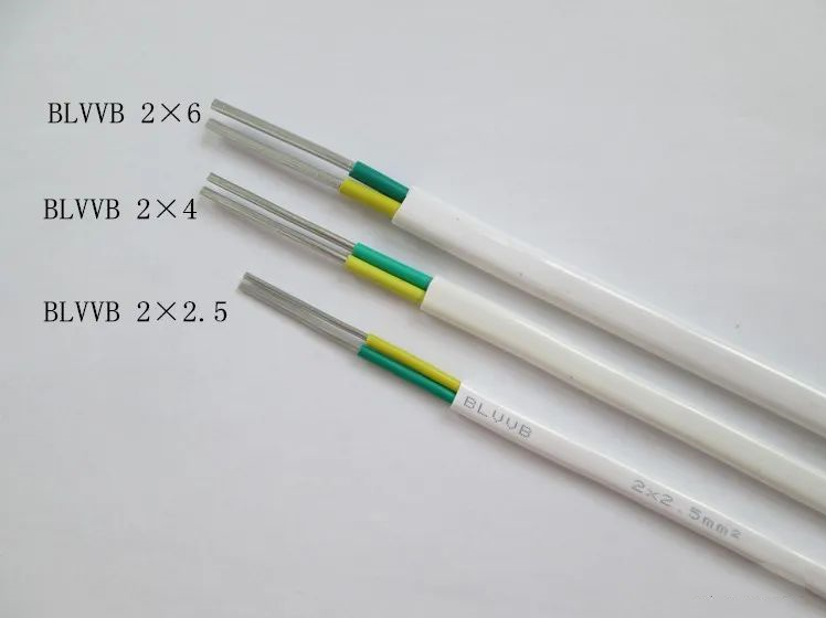

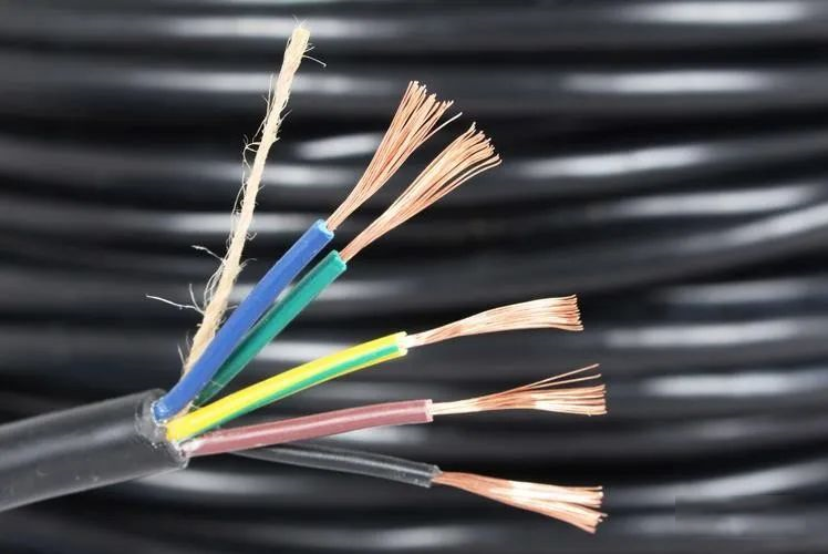

现在的家庭装修使用2.5平方电线,基本上都是指BV2.5平方铜芯单股线,而不是指2.5平方的多股铝线,更不是指2.5平护套线。
此时,我们就可以根据《GB/T 4706.1-2005》得知在不同的敷设条件下和不同的使用条件下的安全载流量范围是19A到26A之间。
在家庭装修中使用的2.5平方的单芯铜线的,在空气中明铺,不是埋入地下或者穿管子哦,它在25度时候可以承受32A电流,在40度时候可承受25A电流。
如果说是使用2.5平方的多股铝线和.2.5平方护套线,那么相对的电流值是没有办法与单芯铜线相对比的。不过在家庭装修中,这样的线基本上最多也只是用于照明来使用一下,极少会使用在空调插座上来使用,所以不用担心。
根据以上1.5匹空调和2.5平方单芯铜线的电流值来对比,我们就能很轻松地看出来,2.5平的单芯铜线电流是大于1.5匹空调的,所以说1.5匹空调用2.5平方的单芯铜线是完全可以的,也是够用的。

同时在使用电线上也要注意,空调线一定要用单芯铜线,不能用多股铝线和护套线,就算省钱也不可能的,避免给后期带来不必要的麻烦。
