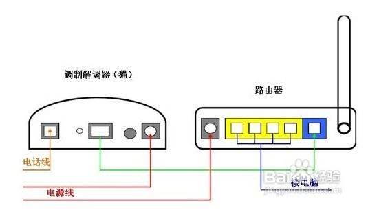

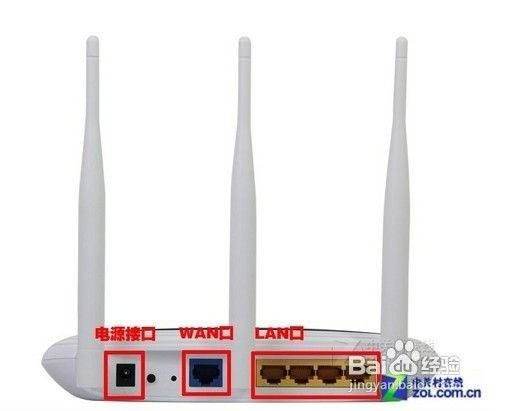

一般的无线路由器上有5个口,如下图:
下图是无线路由器的接线方式,很简单的,一看就明白了:
应该可以看明白吧!

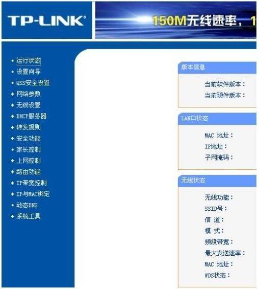

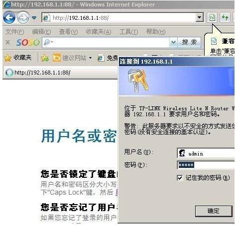

1.打开浏览器在地址栏输入路由器的IP地址(不同厂家的设备可能略有不同,这里以我现在所使用的无线路由器的192.168.1.1为例),键入192.168.1.1后在弹出的窗体中输入用户名和密码(不同厂家的设备可能略有不同,这里以我现在所使用的无线路由器的admin为例,用户名和密码皆为admin):
2.之后进入路由器的配置页面:

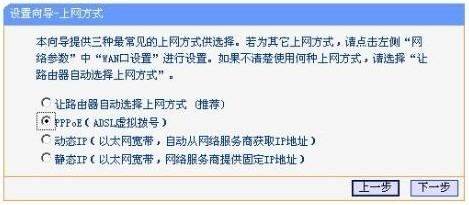

3.进入登录界面之后,接下来进行宽带拨号上网的账号和密码配置;进入设置向导;
4.然后根据提示,一步一步进行配置:

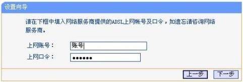

5.键入你的ADSL宽带上网账号和密码:

三、打开您的浏览器,在地址栏输入192.168.1.1或者192.168.0.1,账号、密码输入admin、admin,登录路由器管理界面。(注意:路由器底部会有一个标签,上面有您路由器默认的管理地址,如192.168.1.1或者为192.168.0.1以及登陆路由器管理界面的用户名、密码,一般默认为:admin、admin)。
登陆路由器的管理界面后,您可以点击“设置向导”,选择“PPPoE (ADSL虚拟拨号)”,然后在“上网账号”、“上网口令”界面中,将您的宽带用户名、密码输入,然后根据向导提示点击“下一步”(如果为无线路由器,会要求您设置无线密码)。设置完成后,路由器会保存设置,提示重新启动。
