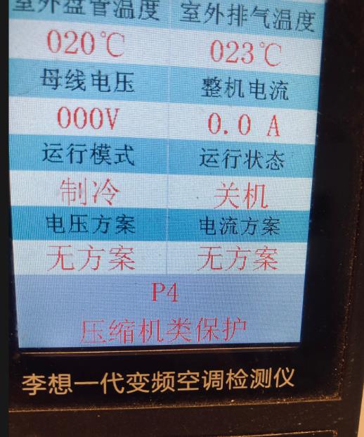

今天维修一台美的空调变频主板,报显示P4,P4这种故障是压缩机类保护,首先检测模块6路驱动,发现电阻30B,682阻值偏大,更换2个电阻后再测试OK.
