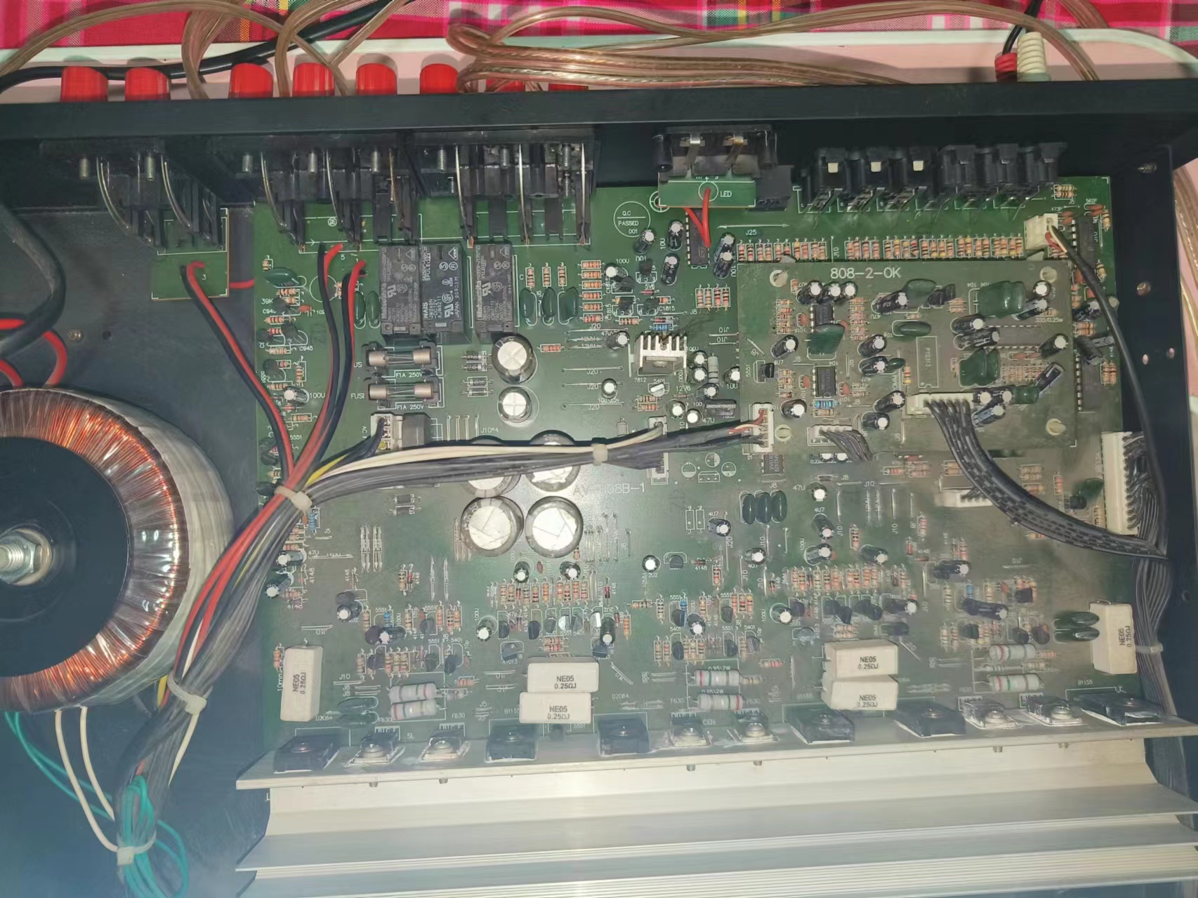

求助   BNTN AV808功放机,前置音箱正常,中置音箱和重低音无声,确定喇叭和无问题音,请问该怎么检修?

就发一张图片神仙也没法修,首先确认三路继电器是不是吸合正常,吸合正常功率部分就是正常的,排查输入端端口切换等前置小信号板子,继电器不能吸合就先测量双路主供电是不是正常,再查继电器前面有没有电压也就是功放对管工作点为0V正常,总之得有点基础才能维修这种功放,
