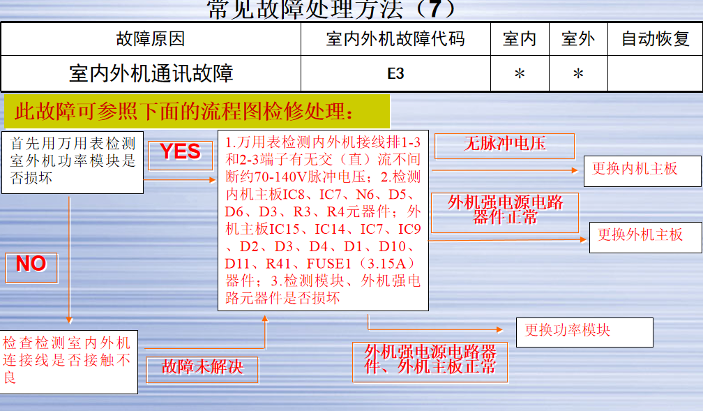

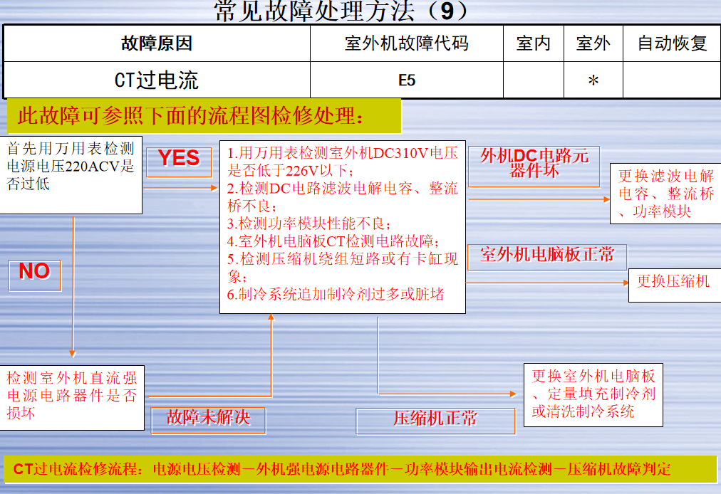

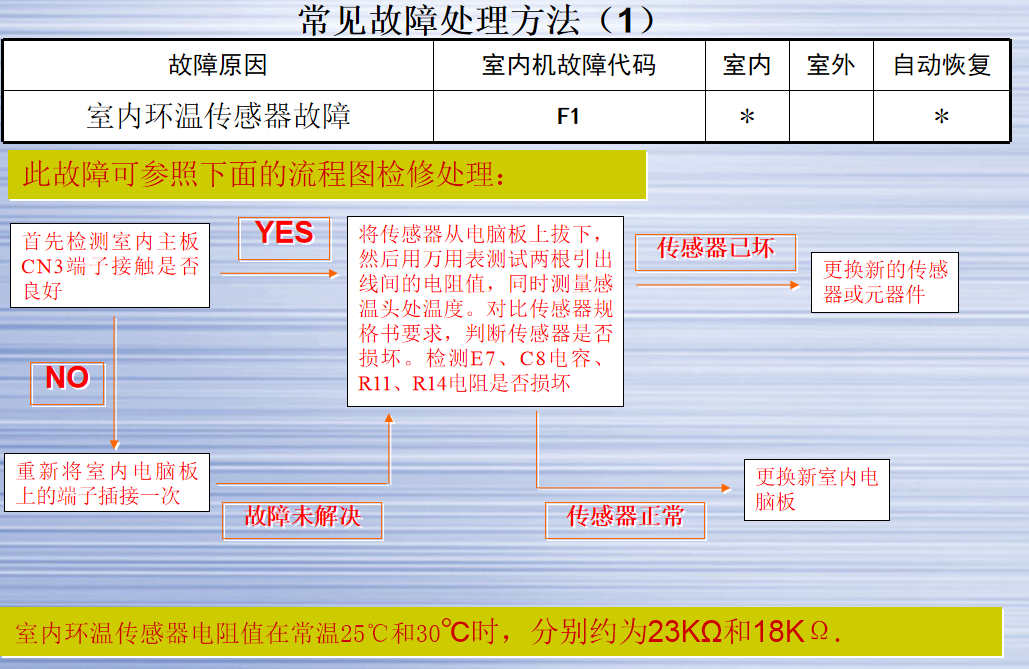

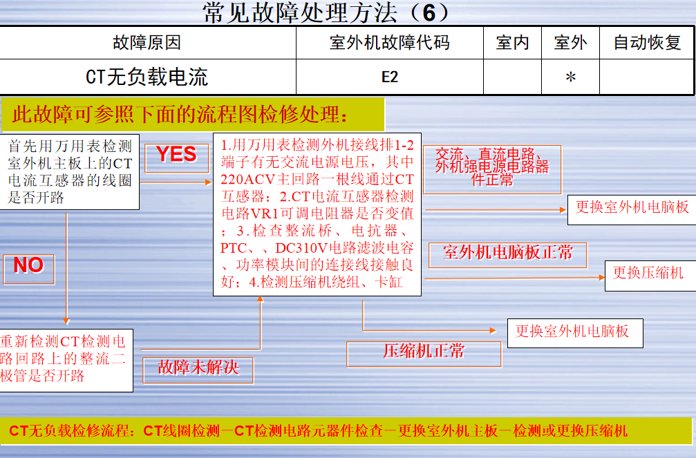

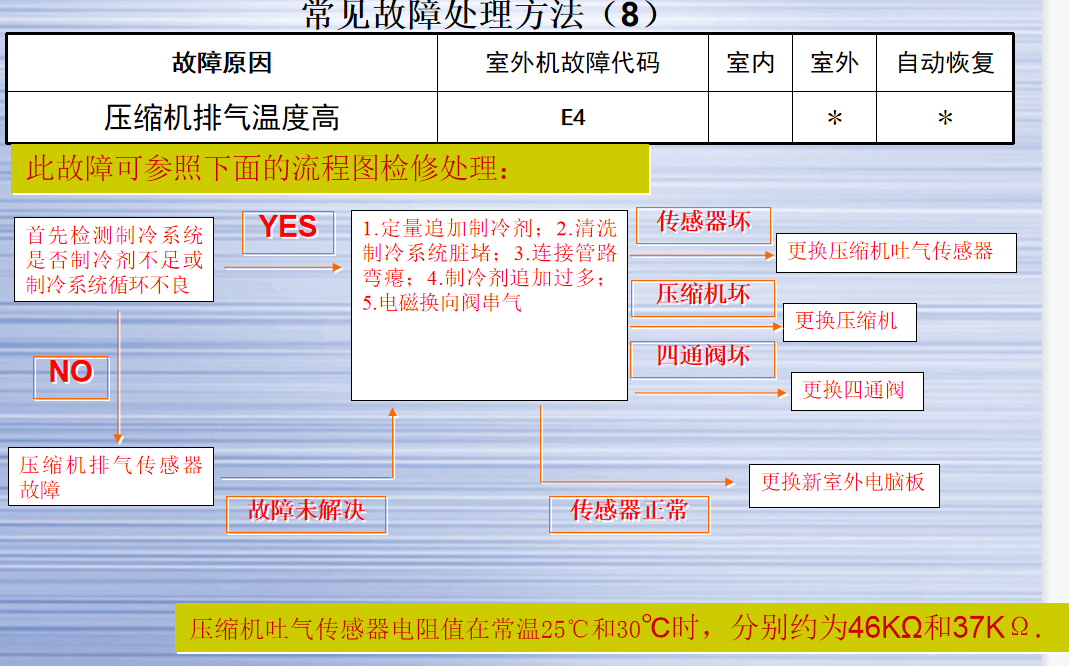

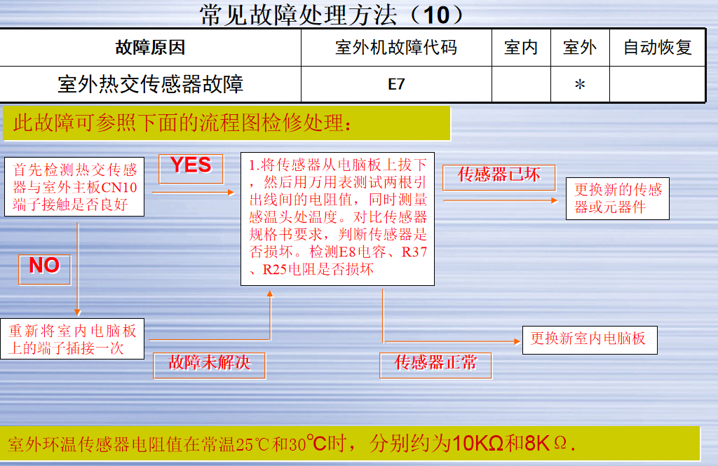

海尔KFR-50LW/R(DBPQXF)空调常见故障
