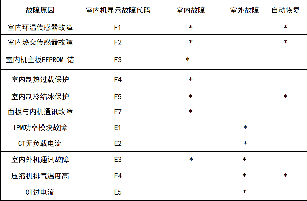

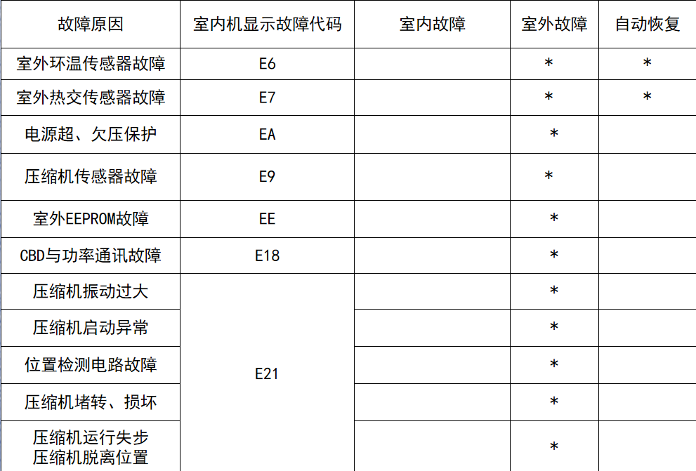

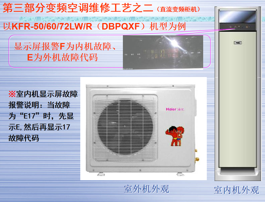

海尔KFR-50/60/72LW/R(DBPQXF空调故障代码
