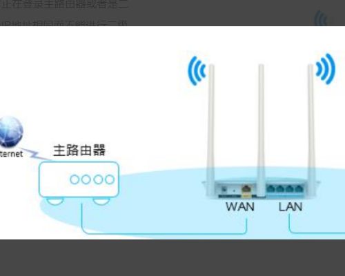

第一种方法:动态IP方式(第一个路由为主路由,第二个路由为从路由)
1、从路由器插上电,先不要接主路由LAN口,把从路由器复位(恢复出厂);
2、电脑连接从路由器任一LAN 口, 进入设置页面;
3、按照动态I P方式设置;
4、然后再设置一下SSID、加密方式和密码;
5、保存、重启;
6、设置好以后,把主路由LAN 口接出来的网线接在从路由器的WAN口上。

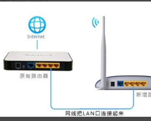

第二种方法:无线AP方式
1、先将电脑连接从路由器的LAN端口,把从路由的IP地址改了。例如多数的路由器地址都是192.168.1.1,我们只要将从路由器IP地址改为192.168.1.10即可;
2、再在设置里将从路由器的DHCP功能关闭;
3、最后将主路由器接出来的网线接在从路由器的LAN端口上(随便哪一个都行),注意不能是WAN端口。

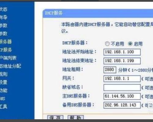

1、将路由器分为a和b,A作为主路由器,通过手机连接主路由器,WIFI信号登陆a路由器的后台管理,开启a路由器的dhcp功能,并且设置IP地址池范围。
2、开启IP地址过滤,或者是将IP地址和MAC地址进行绑定,这样做可以防止其它人使用WIFI密码钥匙破解连接,WIFI信号。

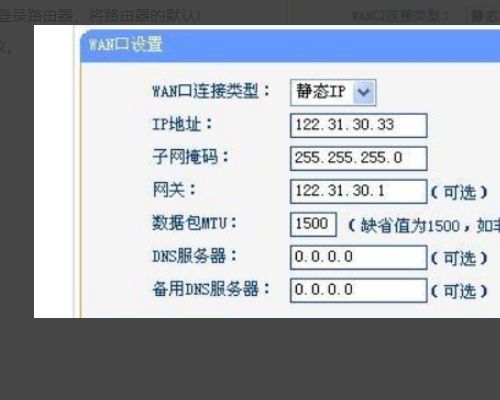

3、作为二级路由器,也就是b路由器,可以先通过手机连接登录路由器,将路由器的默认IP地址进行修改。
4、这样也是为了防止在登录主路由器或者是二级路由器,因为IP地址相同而不能进行二级路由器页面访问,并且关闭二级路由器dhcp功能。
5、并且,获取网络的地址为静态IP地址,IP地址的填写,就是主路由器也就是a路由器Dhcp ip地址池范围内的任意IP,注意a路由器DNS服务器以及备用DNS服务器地址的填写。
6、二级路由器设置为静态IP,这样做可以防止二级由器在获取IP地址时出现冲突,无法获取网络。

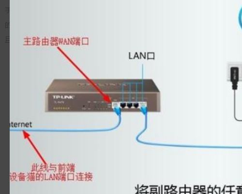

三、路由器分出网线到另一个路由器怎么设置
路由器分出网线到另一个路由器设置方法:
1、将路由器LAN端口分一根网线连接在第二个路由器的WAN端口;再用网线把电脑和第二个路由器连好。大家登录浏览器输入路由器网址,在输入账户名和密码,通常路由器的默认账户及密码会在说明书上注明。
2、登入路由器设置页面后,我们设置好路由器的wan和lan口设置。如果第一个路由器设置了DHCP服务,我们将第二个路由器的wan口连接类型设置成动态IP并保存就好了。在lan口设置更改IP地址,IP地址不能和第一个路由器IP地址相同,更改完成之后,我们将其保存重启就好了。
