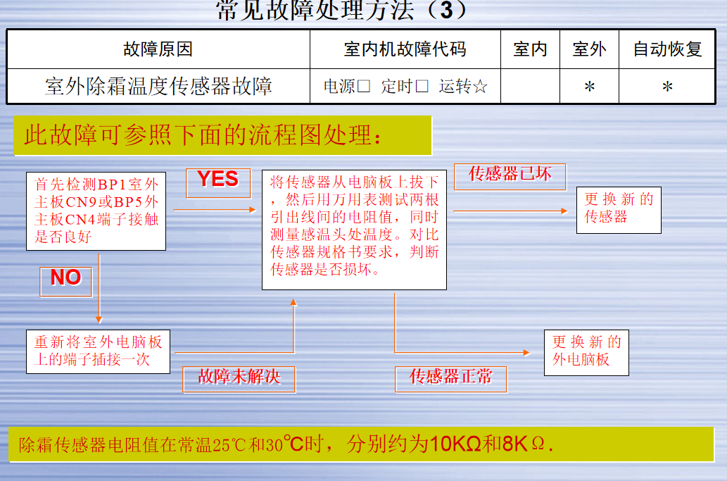

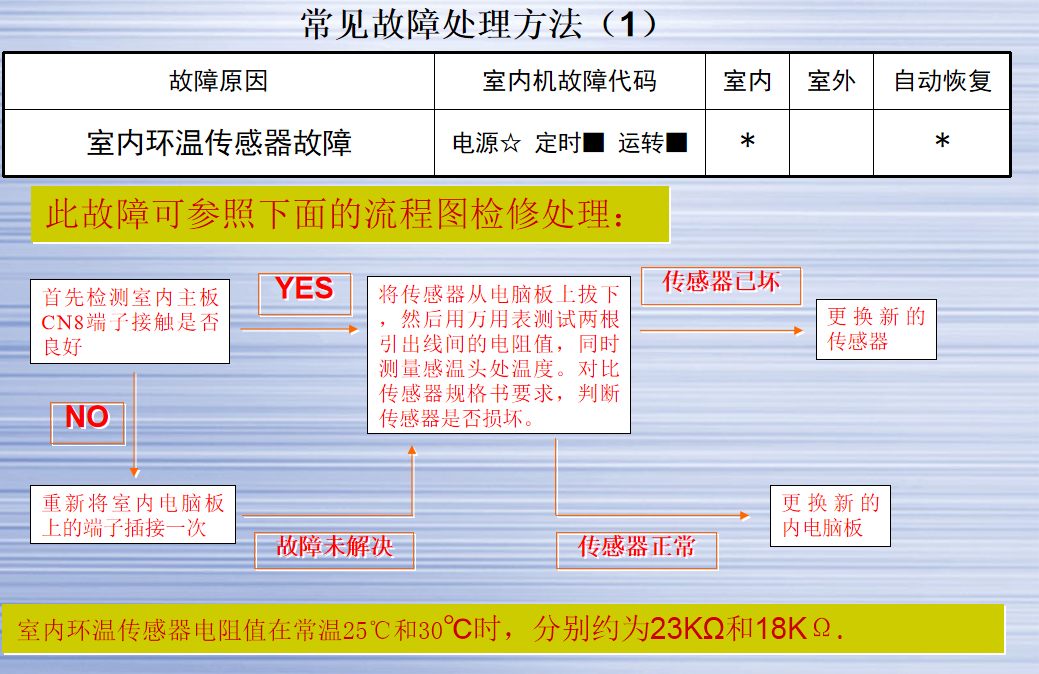

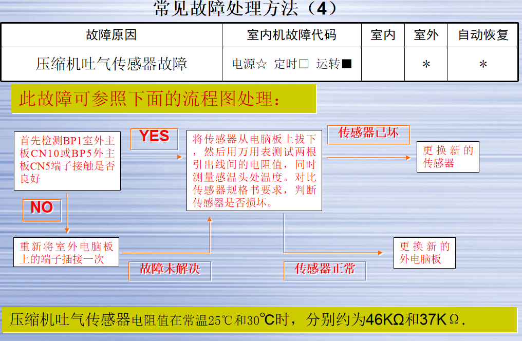

海尔KFR-(26)35GW/(BP)2空调常见维修故障方法
