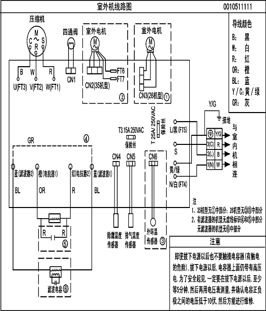

海尔KFR-(26)35GW/(BP)5机型室外机电脑板线路图
