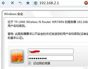

1、进入路由器:
打开浏览器,在地址栏输入192.168.1.1(一般路由器地址是这个或者查看路由器背面的登录信息)进路由-输入用户名,密码 ,(默认一般是admin)。

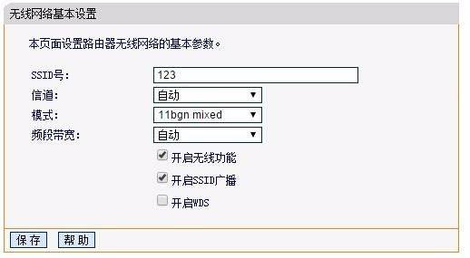

三、无线路由器不发射无线信号
无线路由器如果设置成不发射无线信号,那么就不会发射无线信号,具体设置步骤如下。
1.在浏览器地址栏输入192.168.1.1进入路由器配置界面,账号密码默认为admin。
2.在路由器配置界面左侧找到“无线参数”。
3.在“无线参数”设置中,找到“开启无线功能”选项(如下图所示),勾选即可发射无线信号,不勾选则不会发射无线信号。
4.另外,如果想隐藏该无线就把“允许SSID广播”勾掉,这样路由器发射的无线信号不会显示出来,只可以手动查找。
