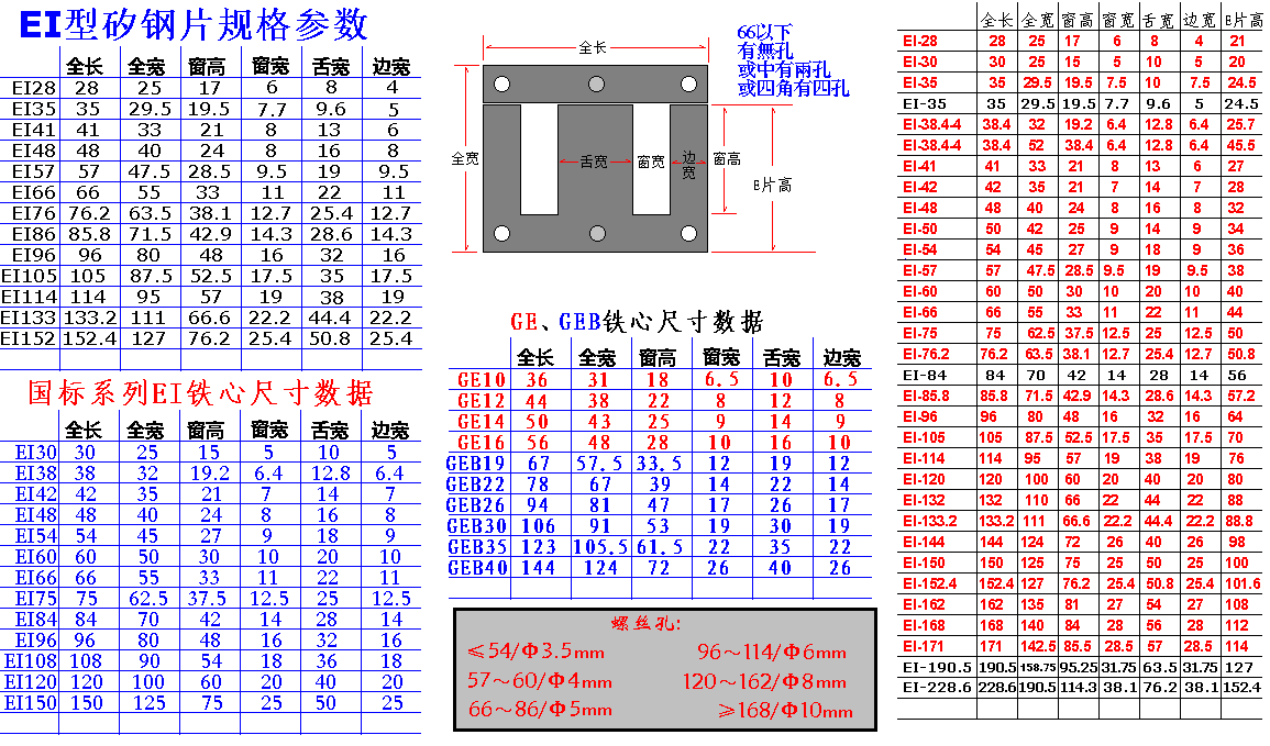

发表于 2023-10-14 19:23:10 | 显示全部楼层 |阅读模式
EI、GE、GEB型硅钢片规格参数
