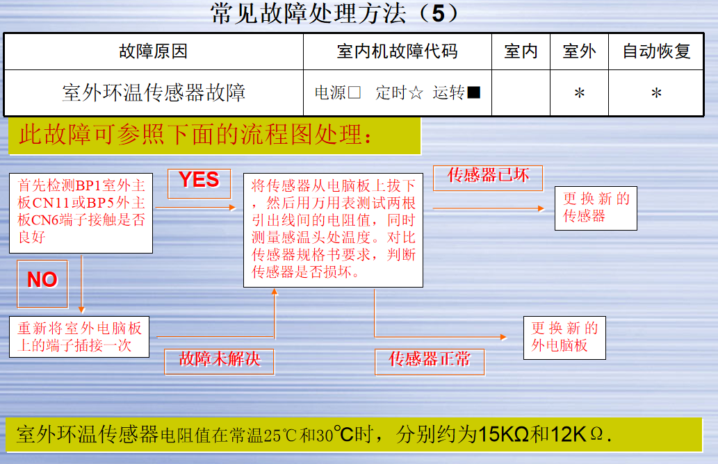

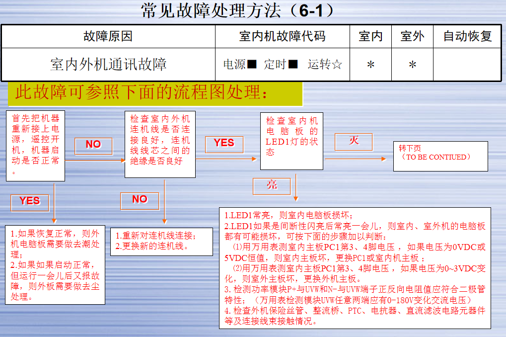

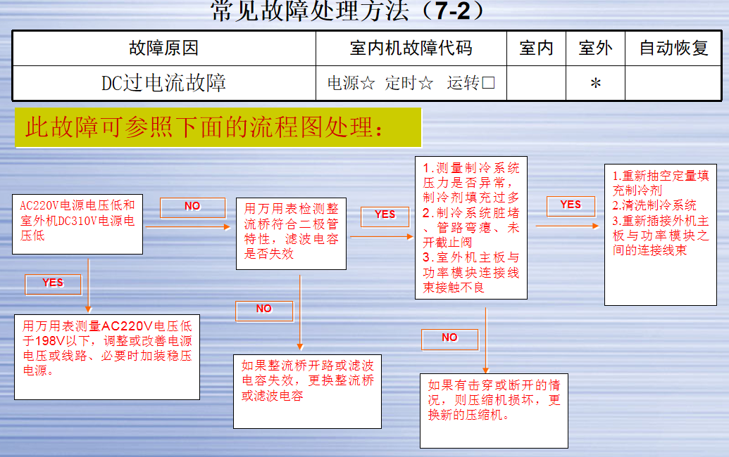

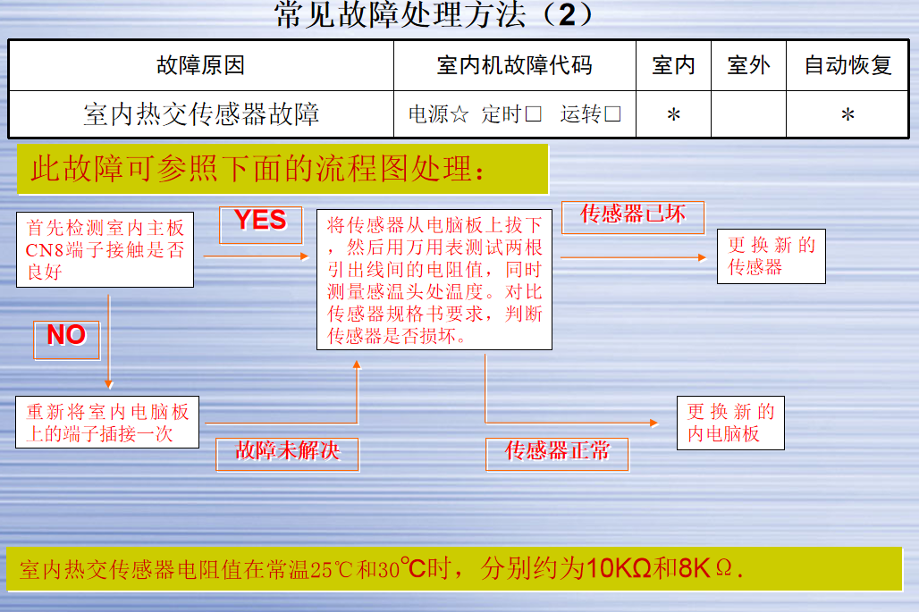

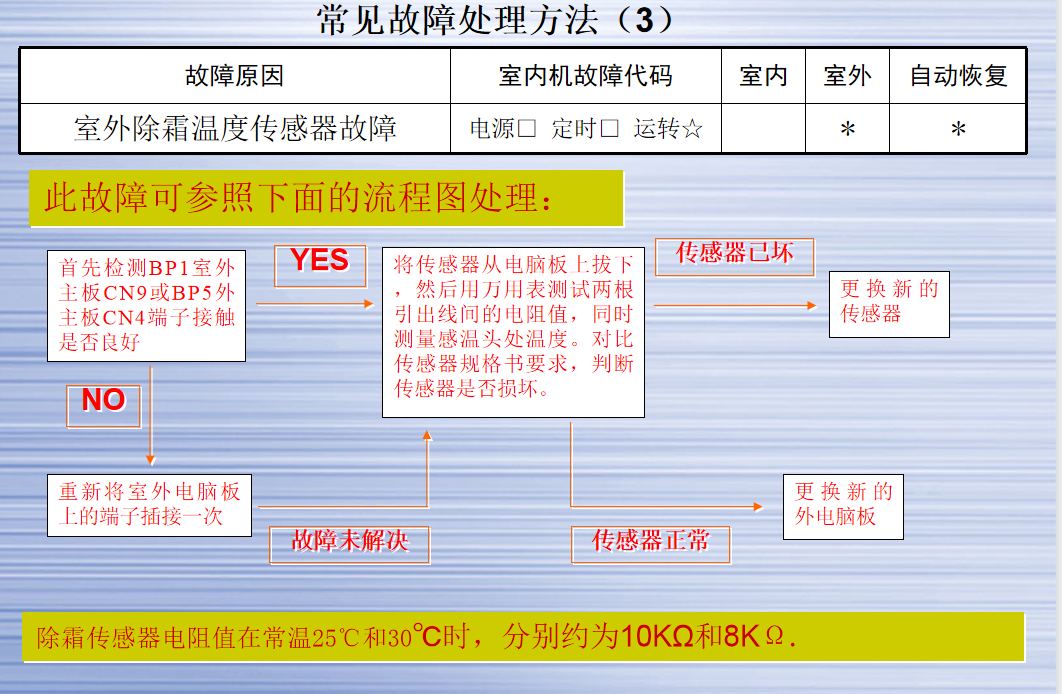

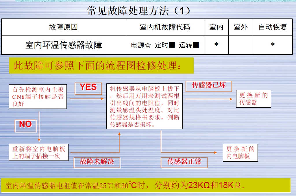

海尔KFR-(26)35GW/(BP)2空调常见故障
