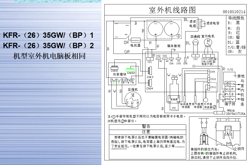

以KFR-(26)35GW/(BP)2 机型为例,室外机线路图介绍
