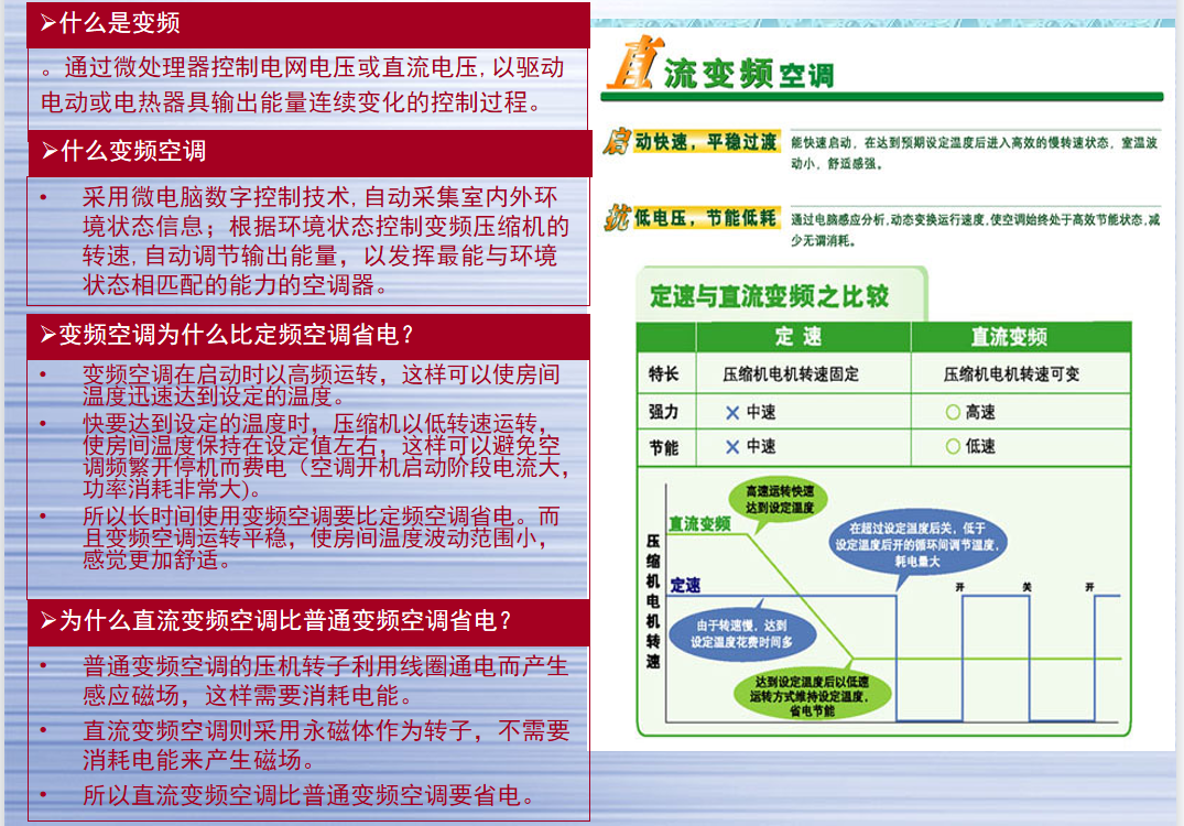

(1)变频空调省电节能体现在两个方面:启动省电和运行省电。
(2)启动省电:空调启动瞬间的耗电量非常大,普通空调每次启动压缩机,需用正常功耗的5-8倍,反复启动的耗电量更大。而且对空调寿命的影响也很大,通过变频控制,可以实现低频低电流平稳开机,且避免空调频繁开关机,达到节能的效果。这就像汽车一样,同样的路程,在城市里跑的汽车比在高速公路上跑的汽车耗油多就是这个道理,因为在城市里需要经常启停。
(3)运行省电:变频空调在接近或达到设定温度后,进入低频运转,空调的消耗功率降低,运行时间越长,节能效果越显著。在低转速下,空调是十分省电的,这就象一个5吨的卡车,你让它空车跑,当然十分省油了。这是变频空调省电的主要原因。
