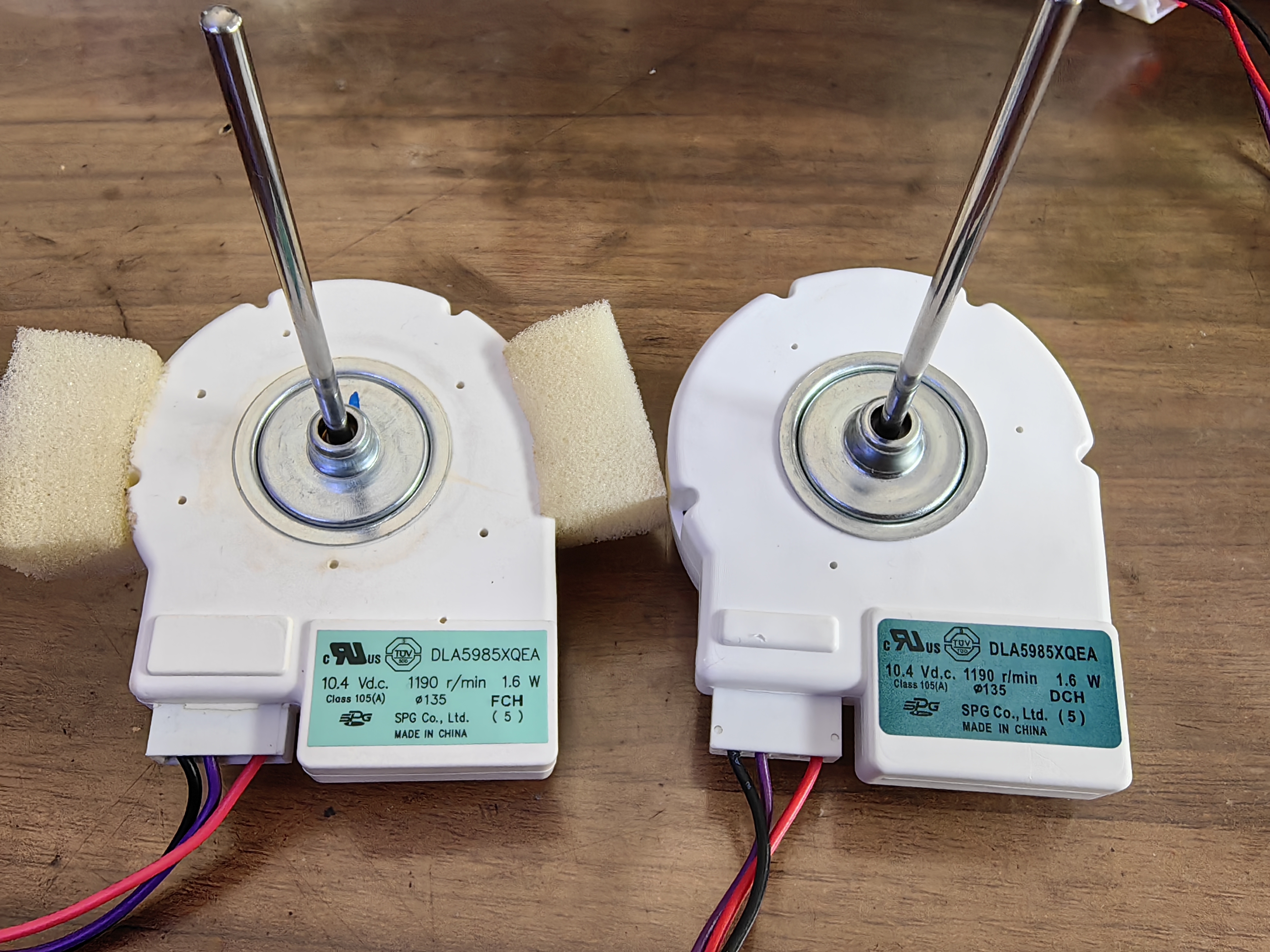

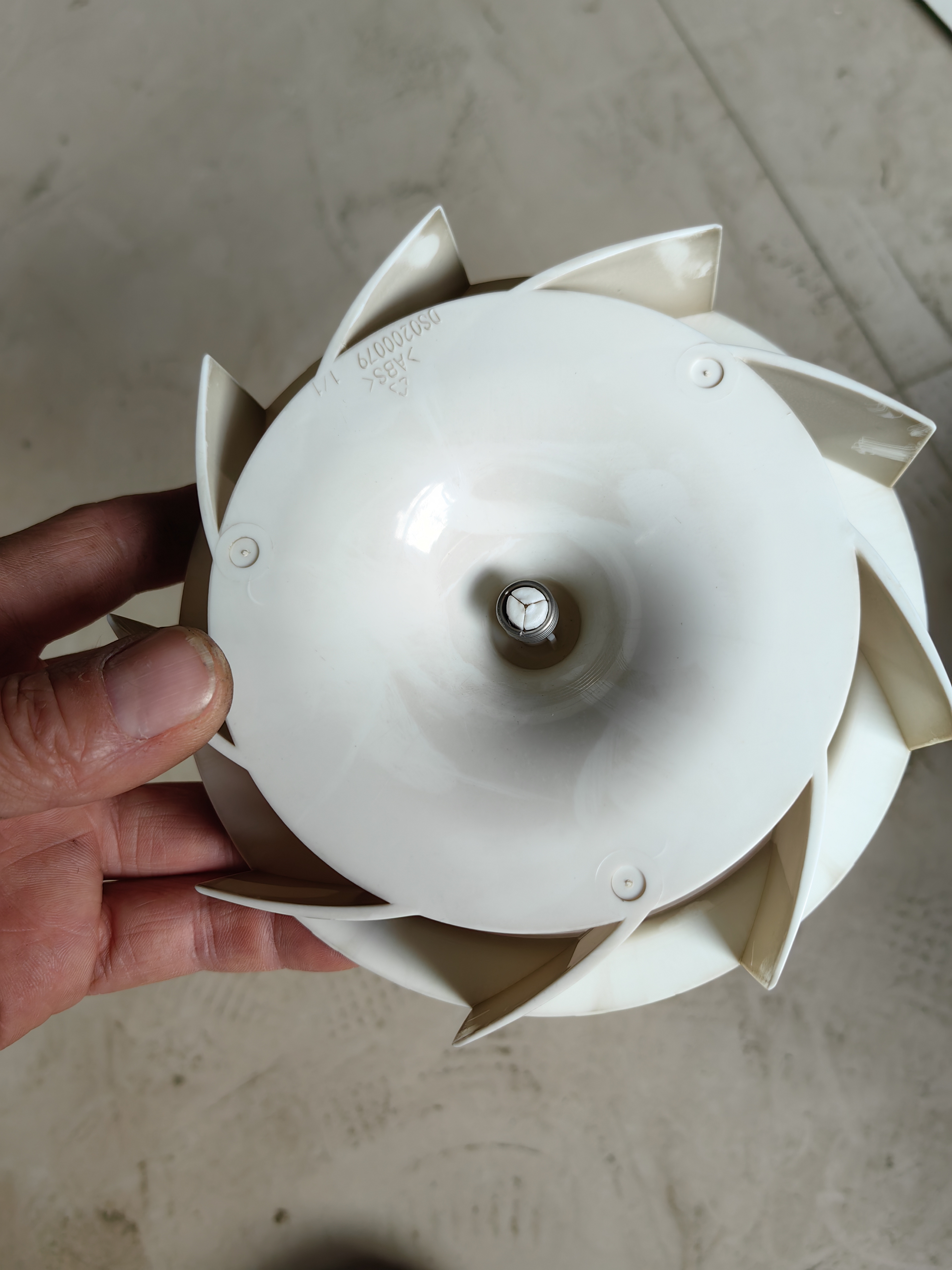

有泡沫这个是原装,12V开路了不转,另一个是新购的,通电是逆时针转,商家给我说是顺时针转,我看叶轮也应该是顺时针转,但是两个电机型号完全一样?不知哪个转向对啦? IMG_20231013_123913.jpg IMG_20231013_154456.jpg

发表于 2023-10-13 17:02:57 | 显示全部楼层
顺时针才对

发表于 2023-10-13 18:38:18 | 显示全部楼层
应该是顺时针转才对

发表于 2023-10-13 19:53:32 | 显示全部楼层
看叶轮上的灰尘,顺的

发表于 2023-10-14 10:56:27 | 显示全部楼层
和电扇一样,顺时针。逆时针没风

发表于 2023-10-14 11:24:40 | 显示全部楼层
叶轮是顺的

发表于 2023-10-14 15:03:05 | 显示全部楼层
图示情况,是顺时针方向转才对。

发表于 2023-10-14 15:04:51 | 显示全部楼层
还有,虽然型号完全一样,但两个不是同一模具生产的,标签上的字体也不一样。肯定有一个不是原厂的。

发表于 2024-3-4 07:16:37 | 显示全部楼层
是顺时针方向转才对

发表于 2024-3-4 14:32:25 | 显示全部楼层
设有标签面为A面,另一面为B面时:A面看到是逆转的的话,B面看就是正转。
