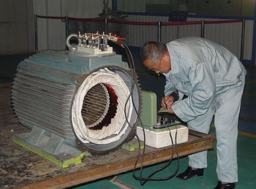

有一位老电工在一家工厂中工作,负责维修和维护该工厂的设备和机器。然而,这位老电工面临了一个棘手的问题:工厂的一台55千瓦电机总是经常烧坏,都半年了还没有找到故障点。这个问题困扰着他,也让工厂的生产受到了极大的影响。
这时候,该工厂的其他电工听说了这个问题,纷纷前来帮忙讨论。大家围坐在一起,开始了长时间的讨论和分析。他们根据自己的经验和知识,逐一排除了一些可能的故障原因,例如电机的绕组断路、短路、接线不良、绝缘老化等。然而,问题仍然没有解决。
这时候,一位资深电工发表了自己的看法。他说,电机烧坏的原因可能是由于某些因素导致电机运行时温度过高,从而损坏电机的绝缘和绕组。他建议从电机运行时的环境和负载等方面入手,寻找可能导致温度过高的因素。
经过大家的讨论和分析,终于发现了一个重要的问题:该电机的负载过重。该电机原本是用于驱动一个机械设备的,但随着生产的增加,机械设备的负载也随之增加。然而,工厂并没有及时更换更大功率的电机,导致该电机在高负载的情况下运行,温度过高,最终导致了绝缘和绕组的损坏。
通过对该电机的负载进行调整,并且更换了一个更大功率的电机,最终成功解决了这个问题。该电机再也没有烧坏过,工厂的生产也得到了保证。
这个故事告诉我们,电机烧坏的原因有很多,需要从多个方面进行分析和排查。以下列举了电机烧坏的常见原因:

55千瓦电机都是用开关箱启动,开关箱上都安装有电流表,如果负载过大,电流表就会显示出来,这时可以断开负载,让电机空载,测电机空载电流就知道是电机有问题还是负载过重。负载过重势必电流超过正常时的额定电流,电机发烧把电机烧坏,电机 发烧除负载过重外还有轴承况动,定子和转子扫堂,电机也发烧把电机 烧,这时电流也会争大,所以通过查看电流等不到烧坏电机就能找出故障点。

烧坏的电机拆开后看绕组状况可以一目了然,比如:缺相烧坏的只有一组绕组(三角形接法)烧坏得厉害,其余2相还是光亮的;接地或者匝间短路烧坏的绕组局部烧坏(这个情况基本属于绕组缺陷);过载烧坏的是全部绕组焦黄,绝缘老化发脆;至于扫膛烧坏的应能看到转定子有摩擦痕迹,轴承损坏走内外园等机械故障。
