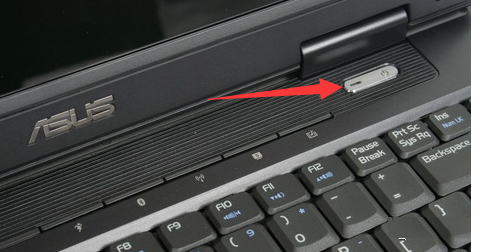

一:进入BIOS设置
1.关机状态下,按下电源键开机。
2.在华硕启动画面出现之前,按下键盘上的相应按键,通常是F8、F2、Delete、F10或Esc,以进入BIOS设置界面。不同型号的华硕电脑可能有不同的按键,请在启动时留意屏幕上的提示信息。

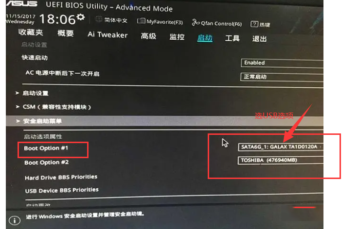

1.一旦进入BIOS设置界面,使用键盘的方向键导航到“Boot”(启动)选项,然后按下回车键进入。
三:选择启动设备
1.在“Boot”选项中,您将看到一个设备列表,其中包括硬盘、光驱、U盘等。
2.使用方向键导航到“Boot Option Priorities”(启动选项优先级)或类似选项,然后按下回车键进入。

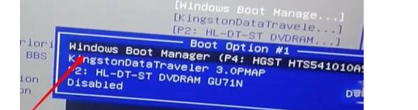

四:将U盘设为首选启动设备

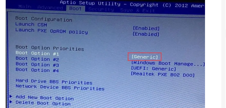

1.在“Boot Option Priorities”中,您将看到可用的启动设备列表。
2.使用方向键导航到U盘的选项,然后按下加号或减号键,将U盘设为首选启动设备。确保U盘选项位于其他启动设备之前。

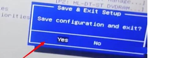

五:保存并退出
1.完成设置后,按下对应的按键(通常是F10键)保存设置并退出BIOS界面。
2.在确认保存设置时,选择“是”或“OK”。

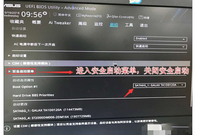

六、华硕B250 BIOS设置为安装为win7的步骤

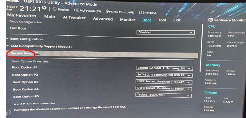

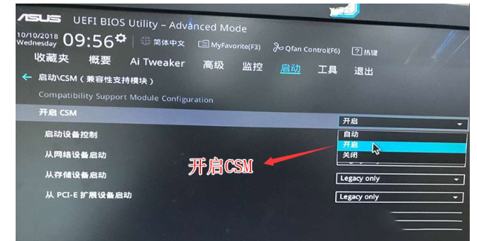

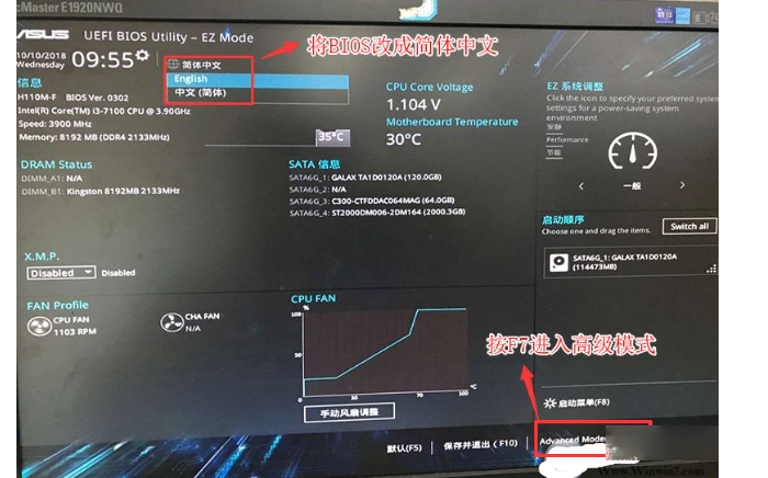

1、电脑开机按F2进入到BIOS中,我们先按下图把界面设置为简体中文,这样看的清一些。然后点击下图位置,或是按F7进入到高级模式;

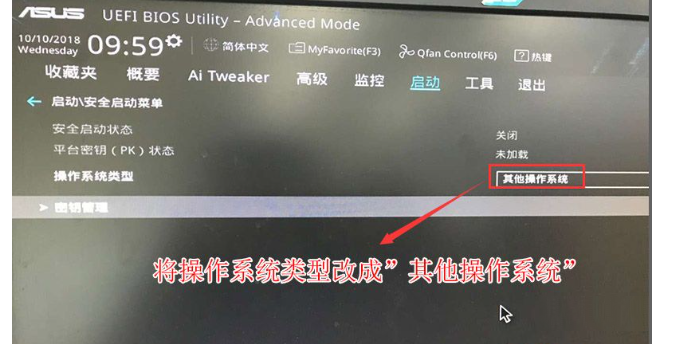

2、进入高级模式后,按→方向键移动到"启动"选项,选择安全启动菜单;
3、接下来把操作系统类型设置为其它操作系统。如果有密钥管理,先清除密钥;
操作系统类型改成"其它操作系统"

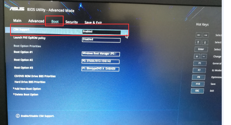

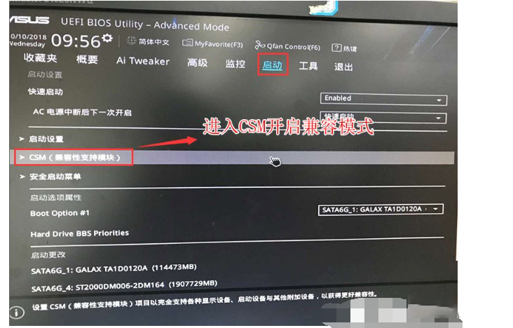

4、再返回到"启动"的选项,点击CSM(兼容性支持模块)
CSM support由disabled改成enabled开启兼容模式
5、然后把开启CSM设置为开启; 开启兼容模式

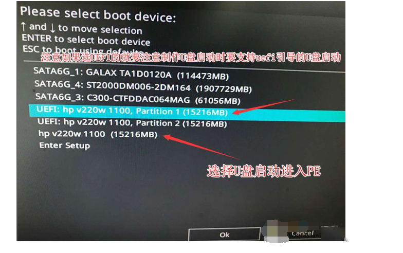

6、最后按F10保存重启,在开机之后再按F8键选择启动项,选择你的U盘启动,注意不要选择 UEFI开头的选项
选择U盘启动

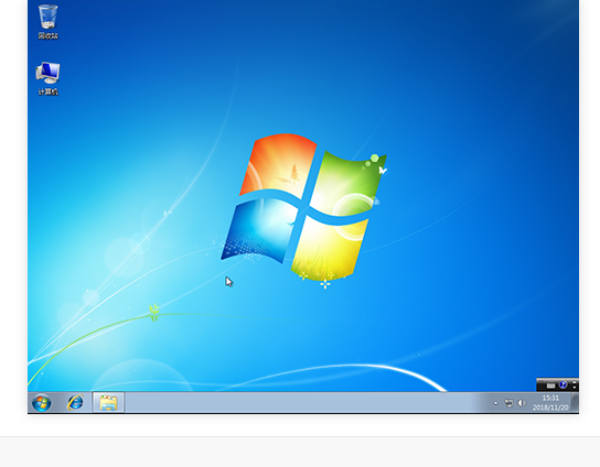

OK,到这里进入U盘PE之后就可以重新分区,改硬盘的MBR模式,再安装Win7系统即可。过程并不复杂,基本上所有的华硕主板设置方法都差不多的。

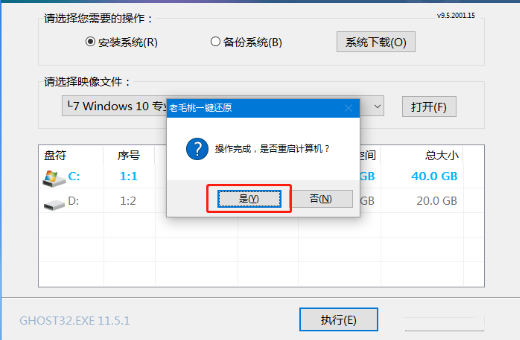

七:重启电脑
1.计算机将会重新启动,并尝试从U盘启动。确保已插入包含系统安装或其他所需操作的可引导U盘。
七:在U盘启动界面操作
1.在U盘启动界面出现后,您可以按照系统安装或其他操作的提示,进行相应的操作。

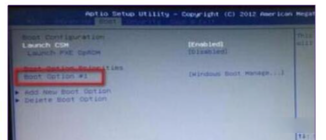

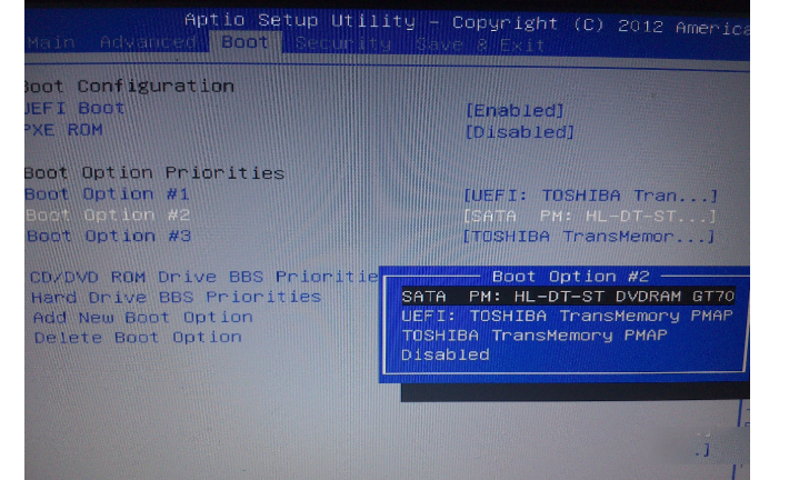

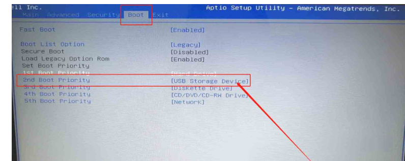

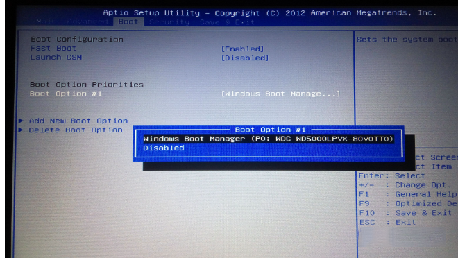

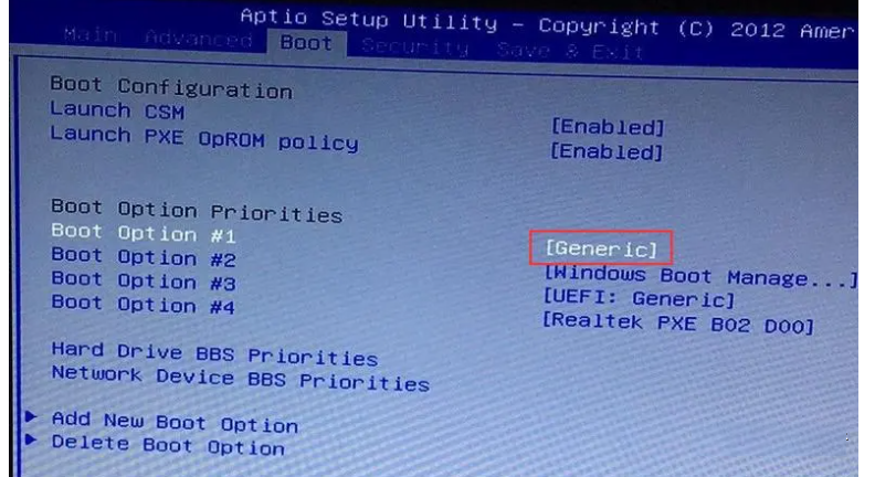

1、开机长按f2,进入华硕笔记本的bios,如图所示:

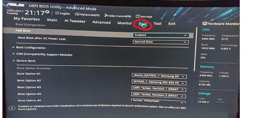

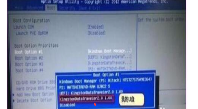

2、进入bios后,切换至boot选项卡菜单,找到Boot Option Prioriting,下拉按钮选择on并按回车将其打开,如图所示:
3、选择u盘,设置为第一启动项,每次开机都会直接优先选择u盘启动了,如图所示:
华硕笔记本u盘启动设置注意事项:在设置u盘为第一启动项时,必须先将u盘插入电脑usb接口,否则在bios中是无法显示u盘选项。

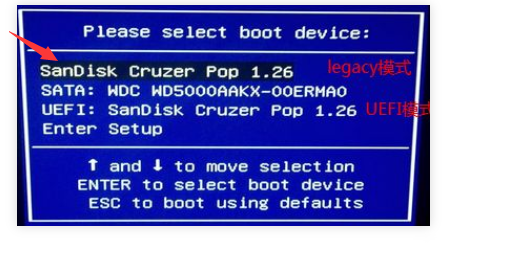

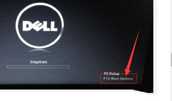

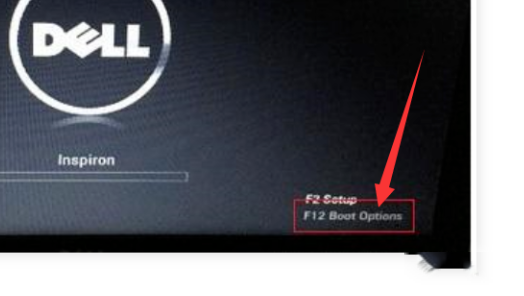

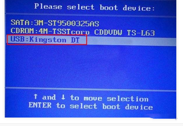

插入启动U盘,然后在开机时一直按快捷键(联想是F12,其它品牌电脑有按F2,F11等),直到出现启动项选择界面,如下图所示,选择带有USB字样的或者选择自己的U盘名称标识(这里我u盘名称就是Sandisk Cruzer pcp1.26)

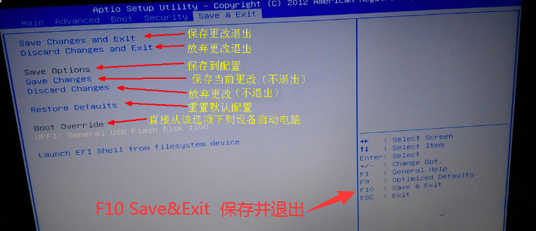

BIOS设置U盘为第一启动
大家在第一种方式无效的情况下需进入BIOS设置中选择,按下机型对应的进入BIOS的快捷键,一般会是F2或者DEL键,(注意:有的电脑机型在开机时可在屏幕上看到快捷键的提示,一般在屏幕左下角或者右下角)。F2 Setup表示按F2进入BIOS设置, F12 Boot Opions表示按F12进入系统安装启动选项。

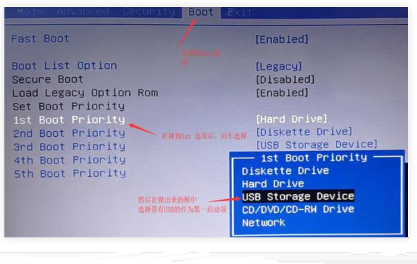

进入BIOS设置后,如下图用左右方向键移动到boot选项,然后在用上下方向键移动到“1ST boot priority”选项回车选中,在弹出来的框中回车选择带有USB字样的选项,按F10保存退出即可,接着再次开启电脑就会自动使用U盘启动。

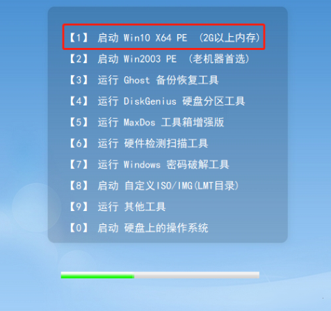

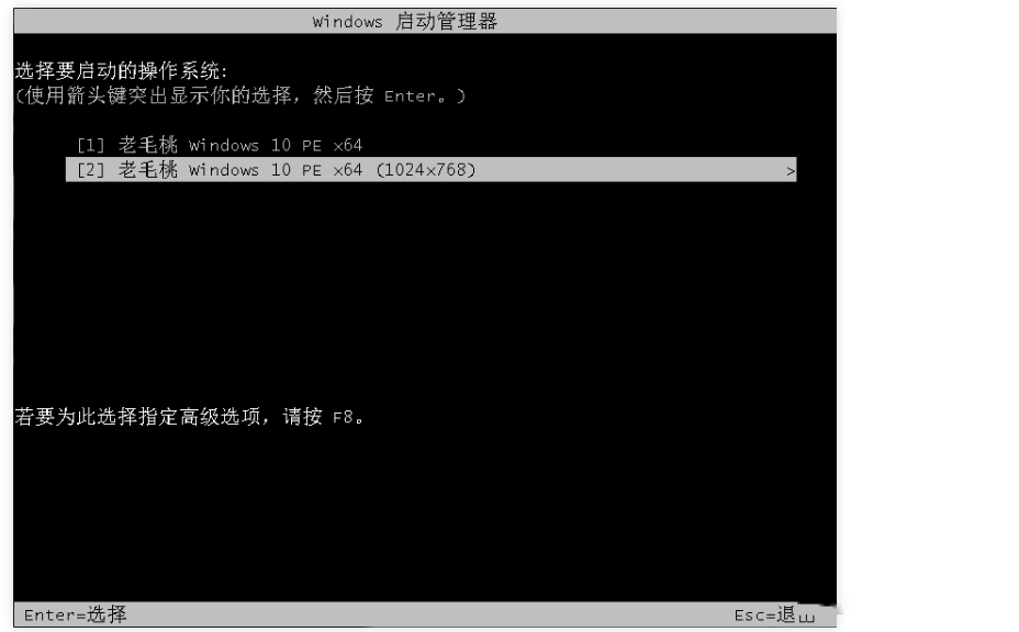

如果是uefi启动的朋友在设置完启动顺序后会直接出现如下界面进入pe
