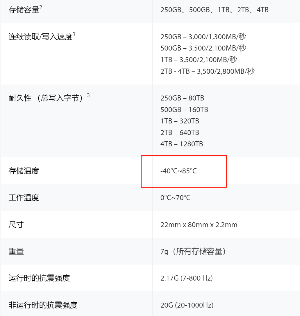

偶然看到致态贴吧有人贴自己的固态硬盘掉盘不认,很多人会觉得很奇怪,好好用的盘怎么会突然之间毫无预兆的卡死,重启后就认不到了?个中原因相对复杂,但掉盘这个事情,只有0次和无数次。
162ee172a89e969df879cb167a5515ea.png 固态为什么会掉盘?固态掉盘的成因蛮多的,突然断电、主控固件(颗粒读写策略适配)、颗粒自身缺陷、过热,都可以导致掉盘。先来说说过热,固态硬盘其实比机械硬盘热得多,毕竟是电信号擦写,长时间高强度的读、写操作,固态硬盘的温度会极剧上升。通常情况下,固态硬盘的合理工作温度区间是在-40°~85℃。当然,低温不具参考意义,主要是高温部分。看起来高温空间还是挺大的,但实际使用的时候,固态硬盘很容易就攀升到85°左右。如果散热速度赶不上积热速度,固态大概率就会掉盘“挂掉”。
