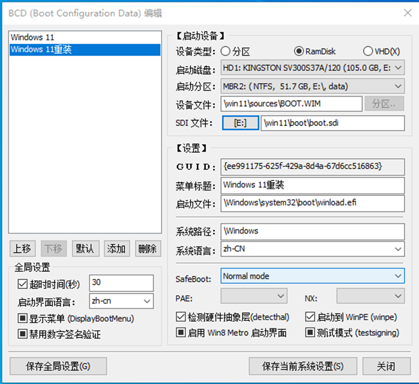

2. 添加启动菜单
     到“https://www.onlinedown.net/soft/614556.htm”下载Bootice.exe程序。启动该程序后依次切换到“BCD编辑→当前BCD文件→智能编辑模式”,在打开的窗口中依次点击“添加→新建WIM启动项”,然后按图示添加启动参数。
(图2)
3. 使用启动菜单
     重启电脑后,在多重启动菜单中选择“Windows 11重装”,这样会自动激活“E:\win11\setup.exe”。剩余的操作按照屏幕的提示进行,即可完成安装。

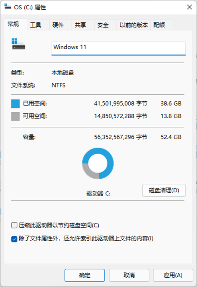

2. 确定重装的分区
     打开资源管理器,右击当前系统分区并选择“属性”,在打开的窗口中将系统分区(即C盘)的卷标设置为“Windows 11”。
(图4)
     因为在后续的重装操作中需要格式化系统分区,所以这里需要通过卷标来识别确定C盘。

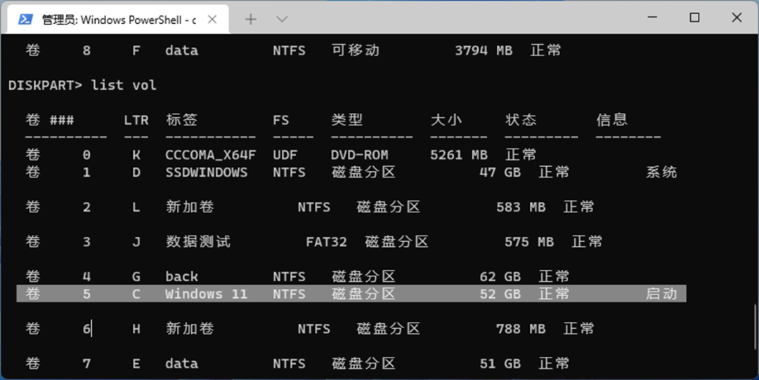

    接着重启电脑并选择“Windows 11重装”菜单,在激活Windows 11安装界面时按下“Shift+F10”组合键,在启动的命令提示符界面中依次输入下列的命令,就可以看到标签为“Windows 11”的分区盘符为C。
(图5)
    Diskpart
    Sel disk 0
    List vol

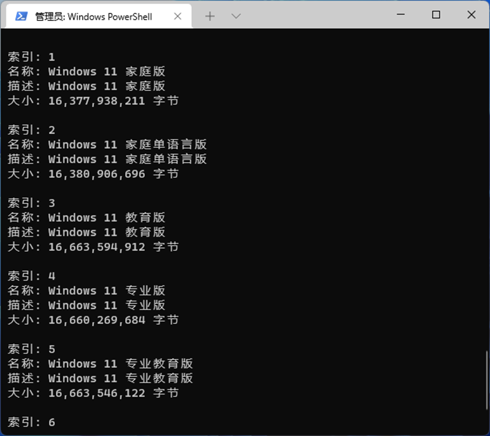

     重启电脑进入Windows 11。接着按下“Win+X”组合键,在弹出的菜单中选择“Windows终端(管理员)”,打开终端窗口后输入命令“dism /Get-ImageInfo /imagefile:e:\win11\sources\install.wim”,回车后获取安装镜像文件的信息。比如笔者需要重装的是Windows 11专业版,可以看到这个版本对应的是标记为“索引4”的映像。
(图6)
