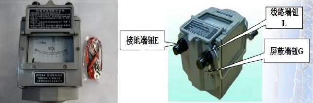

工作原理:将被测电阻RX接入端钮“线路L”和“接地E”之间,这时手摇直流发电机手柄,电流将分为两个回路流动:其中的电流I1从发电机正极→RX→R1→线圈1→发电机负极;电流I2从发电机正极→R2→线圈2→发电机负极。
由于线圈1和线圈2的绕向相反,故转动力矩M1和反作用力矩M2的方向相反。当M1=M2时,
仪表可动部分的偏转角α与两个线圈内所通入电流的比值有关,而与测量电路中的电源电压无关。
因此,兆欧表的核心又称为“磁电系流比表”。一旦仪表的结构确定时,则R1、R2均为定值,此时,仪表可动部分的偏转角α只与被测电阻RX的大小有关。
由于I2的大小一般不变,偏转角α而随被测绝缘电阻Rx的改变而变化,所以能直接反映被测绝缘电阻的数值。且兆欧表的标度尺为反向刻度。
03
兆欧表的选择、使用与维护
使用注意:
(1)首先选用与被测元件电压等级相适应的摇表,对于500V及以下的线路或电气设备,应使用500V或1000V的摇表。对于500V以上的线路或电气设备,应使1000V或2500V的摇表。
(2)用摇表测试高压设备的绝缘时,应由两人进行。
(3)测量前必须将被测线路或电气设备的电源全部断开,即不允许带电测绝缘电阻。并且要查明线路或电气设备上无人工作后方可进行。
(4)摇表使用的表线必须是绝缘线,且不宜采用双股绞合绝缘线,其表线的端部应有绝缘护套;摇表的线路端子“L”应接设备的被测相,接地端子“E”应接设备外壳及设备的非被测相,屏蔽端子“G”应接到保护环或电缆绝缘护层上,以减小绝缘表面泄漏电流对测量造成的误差。
(5)测量前应对摇表进行开路校检。摇表“L”端与“E”端空载时摇动摇表,其指针应指向“∞”;摇表“L”端与“E”端短接时,摇动摇表其指针应指向“0”。说明摇表功能良好,可以使用。
(6)测试前必须将被试线路或电气设备接地放电。测试线路时,必须取得对方允许后方可进行。
(7)测量时,摇动摇表手柄的速度要均匀120r/min为宜;保持稳定转速1min后,取读数,以便躲开吸收电流的影响。
(8)测试过程中两手不得同时接触两根线。
(9)测试完毕应先拆线,后停止摇动摇表。以防止电气设备向摇表反充电导致摇表损坏。
(10)雷电时,严禁测试线路绝缘。
