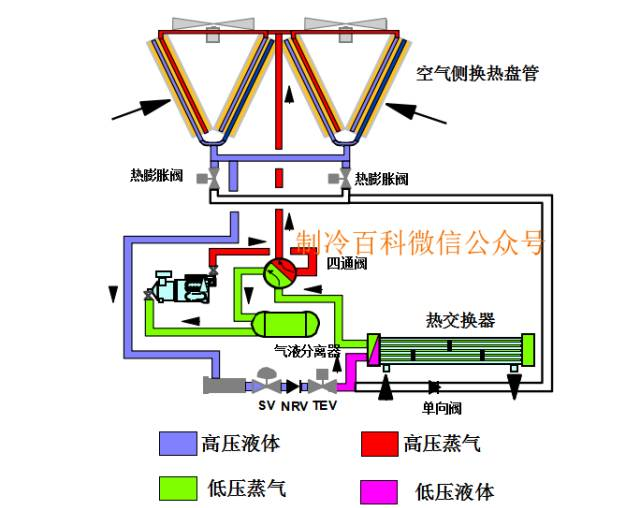

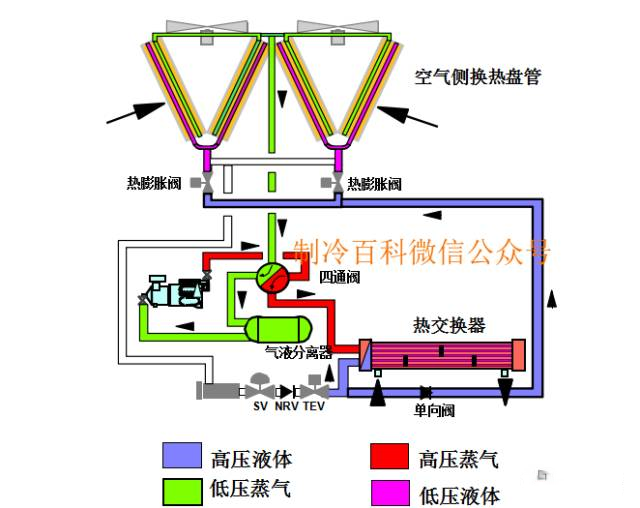

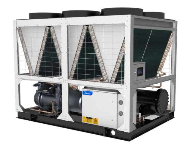

风冷热泵机组是集制冷和制热为一体的空调设备。机组可设于室外,冷凝器又取自空气冷却。因此它已广泛应用于小型集中空调工程。
风冷热泵机组的工况:
一般制冷名义工况:进水温度12℃,出水温度7℃,环境温度35℃。
制冷方式图:
一般制热名义工况:进水温度40℃,出水温度45℃,环境温度(干球温度)7℃,湿球温度6℃。
热泵方式图:

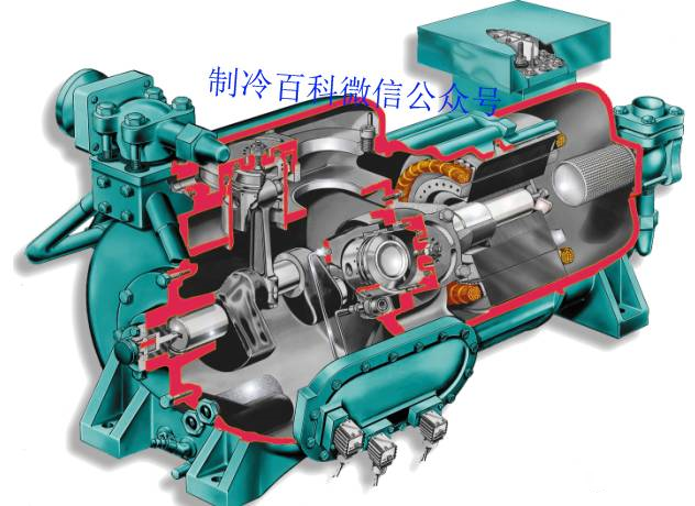

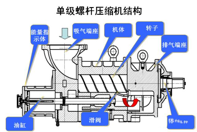

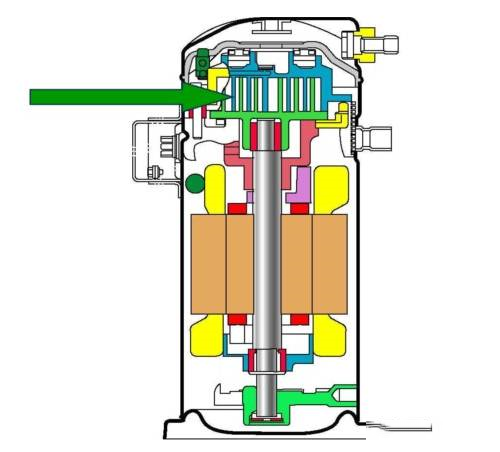

风冷热泵的压缩机型式主要有活塞式、涡旋式、螺杆式三种型式。
活塞式:
涡旋式:
螺杆式:

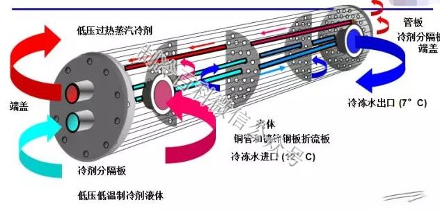

风冷热泵机组性能分析
1、冷热量
这个参数是决定风冷热泵正常使用的最关键参数,它是指风冷热泵的进风温度、进出水温度在设计工况下时其所具备的制冷量或制热量。它可从有关厂家提供的产品样本中查得。

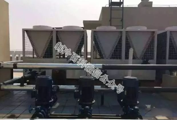

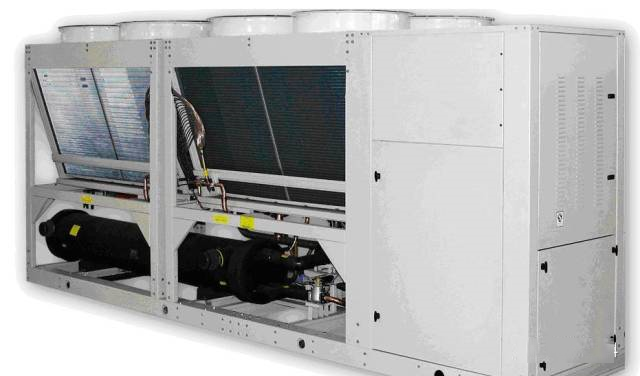

风冷热泵机组的布置

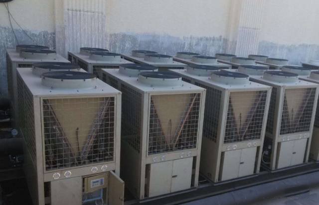

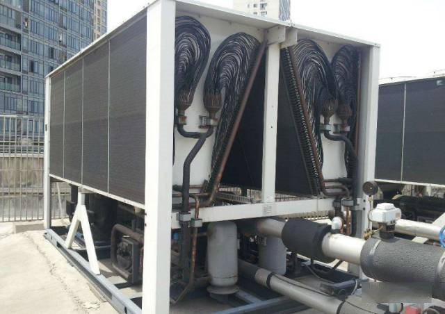

风冷热泵应尽可能布置在室外,进风应通畅,排风不应受到阻挡。避免造成气流短路。大致如下:制冷百科公众号:hvacrbk。
机组间的距离应保持在2米以上,机组与主体建筑(或高度较高的女儿墙)间的距离应保持在3米以上。另外为避免排风短路在机组上部不应设置挡雨棚之类的遮挡物。如果机组必须布置在室内,应采取提高风机静压的办法,接风管将排风排至室外。排风口的风速要大(7米/秒),使其具有一定的射程,而进风口速度则要小(2米/秒),进排风口垂直高差应尽可能大,以避免气流短路。
