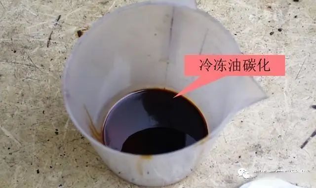

3、排气温度不正常:影响因素:绝热指数、压缩比、吸气温度。
压缩机排气温度可以从排气管路上的温度计读出。它与制冷剂的绝热指数、压缩比(冷凝压力/蒸发压力)及吸气温度有关。吸气温度越高,压缩比越大,排气温度就越高,反之亦然。
吸气压力不变,排气压力升高时,排气温度上升;如果排气压力不变,吸气压力下降时,排气温度也要升高。这两种情况都是因为压缩比增大引起的。冷凝温度和排气温度过高对压缩机的运行都是不利的,应该防止。排气温度过高会使润滑油变稀甚至炭化结焦,从而使压缩机润滑条件恶化。
排气温度的高低与压缩比(冷凝压力/蒸发压力)以及吸气温度成正比。如果吸气的过热温度高、压缩比大,则排气温度也就高。如果吸气压力和温度不变,当排气压力升高时,排气温度也升高。

排气压力一般是与冷凝温度的高低相对应的。正常情况下,压缩机的排气压力与冷凝压力很接近。冷凝压力升高时,压缩机排气温度也升高。压缩机的压缩比增大,输气系数减小,从而使压缩机的制冷量降低。耗电量增加。如果排气温度过高,则增加了压缩机润滑油的消耗,使油变稀,影响润滑;当排气温度与压缩机油闪点接近时,还会使部分润滑油炭化并积聚在吸、排气阀口,影响阀门的密封性。
