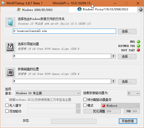

     要将Windows安装到一块新硬盘中,先将硬盘挂接到一台可用的电脑中,重启电脑进入Windows。运行WinNTSetup,选择要安装的Windows类别(例如我们要安装Windows 10,选第二个选项卡)。假设新挂接的硬盘的盘符为E,在WinNTSetup窗口中指定引导驱动器和安装磁盘的位置均为E盘。
(图1)

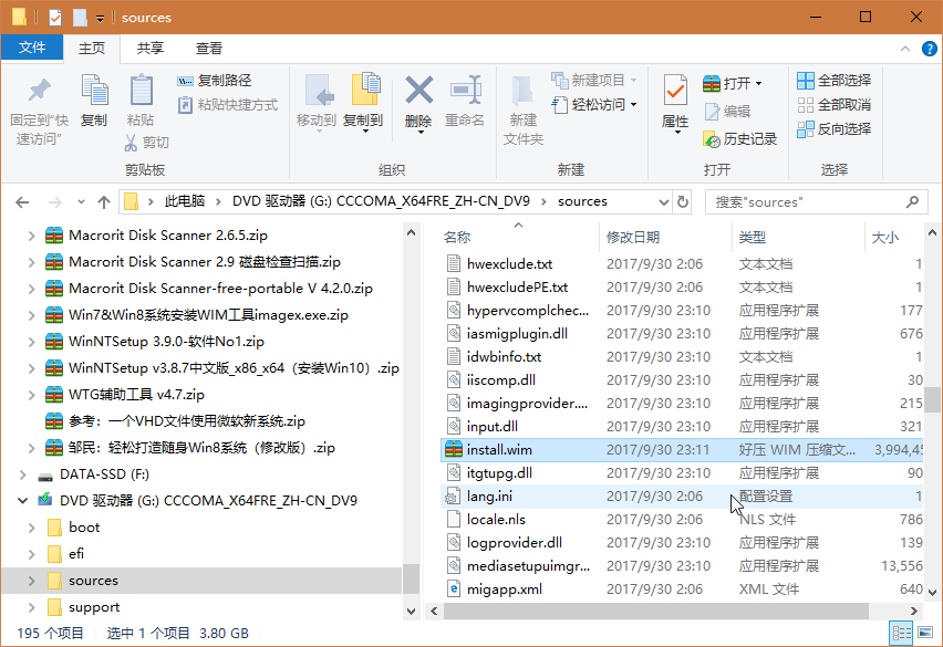

    接下来选择Windows安装文件的位置,安装文件的文件夹是指Windows安装ISO映像包中的install.wim文件所在的sources文件夹。首先通过文件资源管理器,在先前下载好的ISO文件上单击右键,选择“打开方式”为“Windows资源器”。这样资源管理器内就会出现一个打开的虚拟光驱,并为其分配了盘符(本例为G盘)。
(图2)
      图1的安装文件位置就要选择为“G:\sources\install.wim”。
     如果所用ISO是复合版本的安装映像文件,还需要从“版本”选项列表中选择要安装的版本(这里选择“Windows 10 专业版”)。最后点击“开始安装”按钮,开始Windows系统文件的安装过程。安装过程结束后,将硬盘安装到目标电脑,并将该硬盘设置为第一自启动设备,然后启动电脑。随后进入Windows安装配置,按照配置向导的提示,完成Windows 10的安装过程。

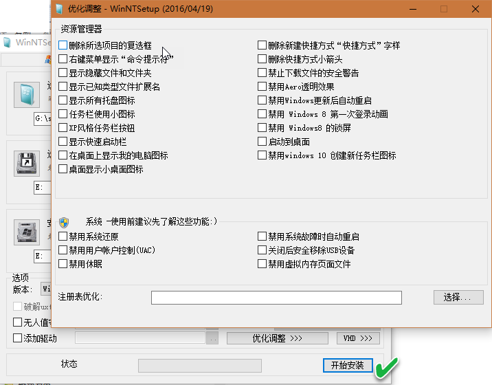

     通过WinNTSetup安装器中的“优化调整”按钮,还可以定制在安装Windows时对系统优化的项目。
(图3)
     其中包括资源管理器中的使用风格和对一些系统项目的禁用等。
