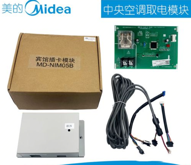

一、安装前准备:
(一)部件准备
(二)本说明书记载了宾馆插卡器的安装方法和使用说明。
1. 宾馆插卡器与空调器的连接,请参照本安装说明书配线图。
2. 宾馆插卡器不需要外接任何电源。

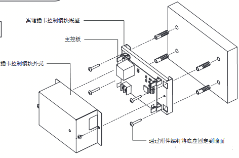

二、安装方法:
1.安装时,将图示的①、②和③号线依次对接,然后将①号线连接到宾馆插卡
模块的CN2端口,②号线连接到空调室内主控板CN20端口(网络接口)。
2.如果空调室内机需要同时连接网络模块(MD-NIM01),请用图示的④号线
替换③号线,同时将④号线连接到网络模块。否则④号线不需要连接。
