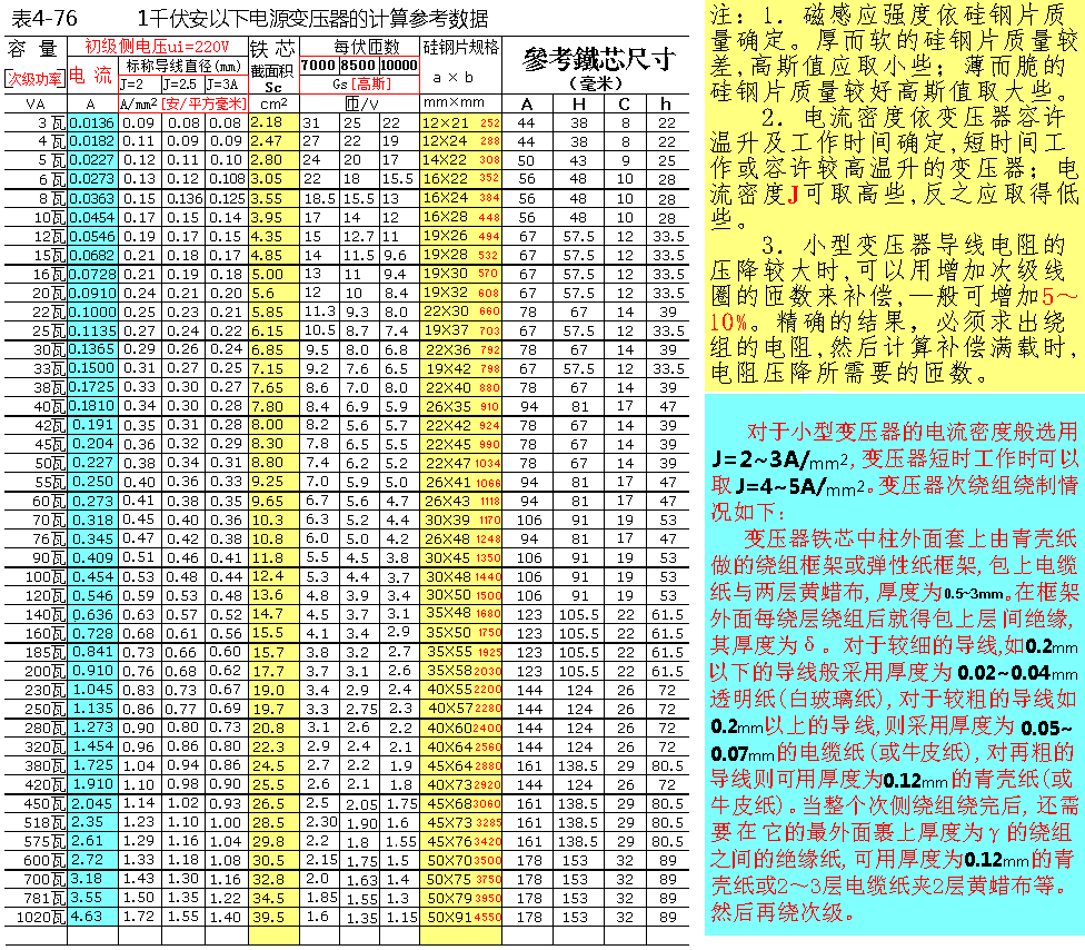

1千瓦以下电源变压器的计算参考数据
