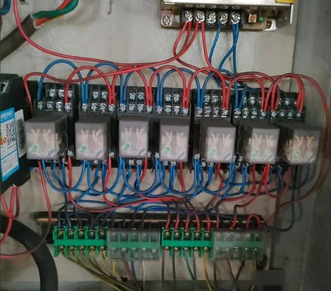

        我开始怀疑可能是电磁阀的线圈出了问题。我告诉老板,这个型号的电磁阀是4P的,有四组常开和四组常闭。我们决定把控制线改在另外一组常开点上,再试一下。
        送电试一下,继电器得电,常开点吸合,电磁阀线圈得电,油缸上下动作都正常了。我完成了维修任务,准备找老板结账。但是老板却说,就接了两根线就完事了,这钱太好挣了。
        我回答说:“查找故障是需要技术的,你不会只能干瞪眼。再说咱们事先说好的,上门300维修费材料钱另算,我这都没给你换件都搞定了,你偷着乐吧。”
        电友A说:“电工95%再查找问题,5%去维修,可是很多人只看到了那5%就认为很简单了,无奈。”
        电友B则说:“先讲价是必须的,但也不要做的太简单,可以费事费力的多查一会,技术固然重要,但简单的接两根线,人家自然是心里不平衡,挣钱也是需要技巧的!要让客户心甘情愿的拿,才是上策!”
