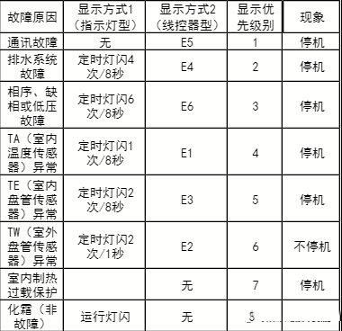

三、故障代码

(一)通讯故障

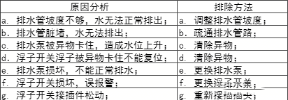

(二)排水系统故障

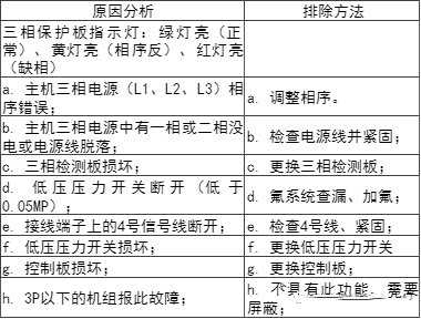

(三)相序、缺相或低压故障
(四)TA(室内温度传感器)异常
(五)TE(室内盘管传感器)异常
(六)TW(室外盘管传感器)异常
(七)室内制热过载保护
