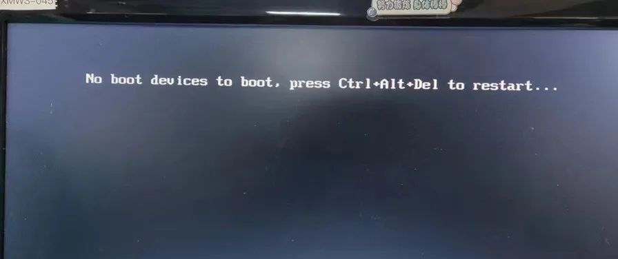

它倒不算寂寞,见着它时,它的左邻右舍干的是热火朝天。它无非就是不启动,按开机键无反应,主板网卡接口灯不亮。
3
常规操作,侧身开盖,去其硬盘电源线,拔出主板24口供电连线,短接电源,电源能通电。电源风扇转起来了,CPU风扇装起来了,电源指示灯亮起来了。
4
接回主板24口供电连接线,硬盘电源线暂不接,按开机键,电脑启动,正常显示。
5
强制关机,接上硬盘电源线,按开机键启动,它正常显示。
6
你说,它曾经几次挣扎,几次中间突然就自动熄火,这次彻底的起不来了。
