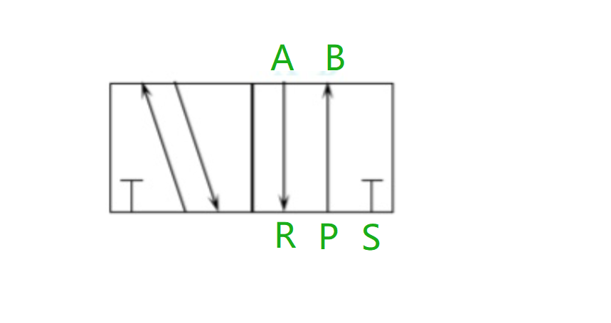

所谓“二通阀”、“三通阀”、“四通阀”是指换向阀的阀体上有两个、三个、四个各不相通且可与系统中不同油管或气管相连的接口,不同油道/气路之间只能通过阀芯移位时阀口的开关来沟通前面的“几位”,你要看这个阀有几种工作状态,就可以说是几位,如有气动元件符号,就更好理解了,在图符上代表阀体的正方形(内有箭头或T线)有几个就是几位。
而后面的“几通”,是代表在其中的一个正方形上有几个点(和箭头线还有T线相交的点),就是几通。
图形符号的含义一般如下:
(1)用方框表示阀的工作位置,有几个方框就表示有几“位”;
(2)方框内的箭头表示油路处于接通状态,但箭头方向不一定表示液流的实际方向;
(3)方框内符号“┻”或“┳”表示该通路不通;
(4)方框外部连接的接口数有几个,就表示几“通”;
(5)一般,阀与系统供油路或气连接的进油口/进气口用字母p表示;阀与系统回油路/气路连通的回油/回气口用t(有时用o)表示;而阀与执行元件连接的油口/气口用a、b等表示。有时在图形符号上用表示泄漏油口;
(6)换向阀都有两个或两个以上的工作位置,其中一个为常态位,即阀芯未受到操纵力时所处的位置。
图形符号中的中位是三位阀的常态位。利用弹簧复位的二位阀则以靠近弹簧的方框内的通路状态为其常态位。
绘制系统图时,油路/气路一般应连接在换向阀的常态位上。

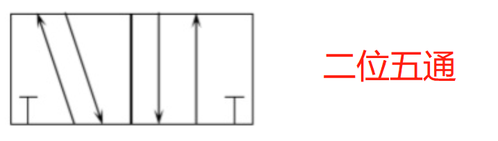

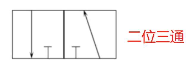

几位,指阀门有几个工作状态,有几个工作状态就是几位。对应图形符号正方形有几个就是几位。
几通,指其中一个正方形有几个点。对应图形符号箭头线和T。箭头线两端为两个点,T 代表一个点
箭头的指向为气路中气流流通方向,双向箭头表示气体可双向流通。
T 表示该路不通。
二位三通(1个进气、1个出气、1个排气)
二位五通(1个进气、2个出气、2个排气)
一般,进气口用“P”表示,排气口用“R”,“S”表示(与进气口在同一侧),与执行元件连接的气口用“A”、“B”表示、
一般,电磁阀都有两个或以上的工作位。其中一个为常态位。
常态位指阀芯未受到电磁力时所处的位置(图中为靠近弹簧端的方框)

五通是有五个通道通气
  • 其中1个与气源连接,
  • 两个与双作用气缸的外部气室的进出气口连接,
  • 两个与内部气室的进出气口接连。
具体的工作原理可参照双作用气动执行机构工作原理,在气路(或液路)上来说:
  • 两位三通电磁阀具有1个进气孔(接进气气源)、1个出气孔(提供给目标设备气源)、1个排气孔(一般安装一个消声器,如果不怕噪音的话也可以不装)。
  • 两位五通电磁阀具有1个进气孔(接进气气源)、1个正动作出气孔和1个反动作出气孔(分别提供给目标设备的一正一反动作的气源)、1个正动作排气孔和1个反动作排气孔(安装消声器)。
