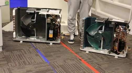

空调的组成同为四大件,为什么空调的功能、匹数等各项参数相同,但是价格却区别很大。今天我们整理下网络上的拆解资料,给大家涨涨知识。

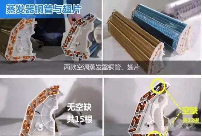

一、蒸发器
蒸发器铜管的数量和粗细直接决定了它从空气中转化热量的高低,铜管越多越粗制冷热效率更好。
左边这款空调的蒸发器铜管为15根,而右边这款空调为12根,可以看到右边这款空调有几个管槽是空缺的,很明显它在用料上相对要逊色一些,这就直接影响蒸发效果。

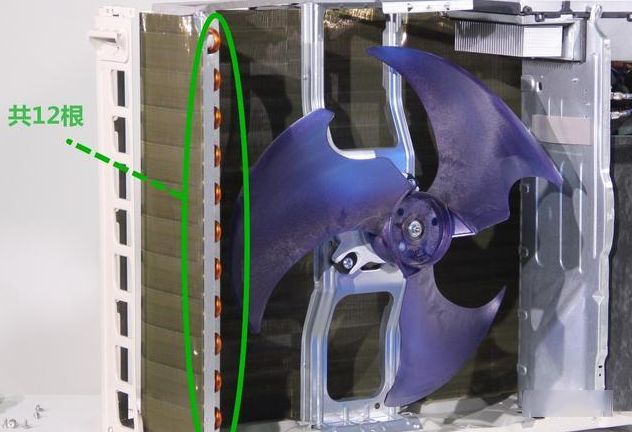

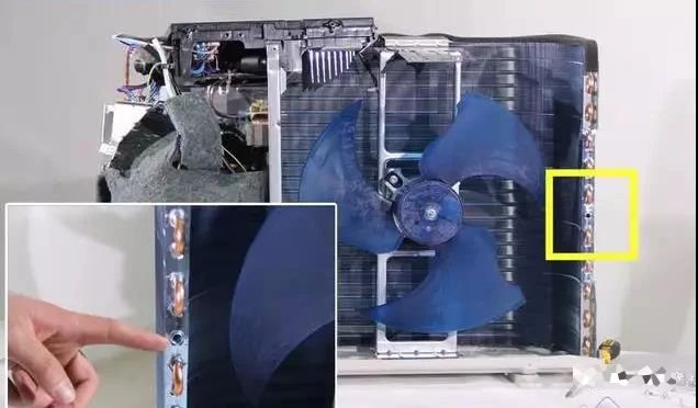

二、冷凝器
室外机冷凝器和室内机蒸发器一样,都是由铜管和翅片构成,只不过它们的形状和功能不一样,室外机冷凝器的主要作用是换热。
图一:共12根
图二:共11根
图一的空调冷凝器铜管全满12根,图二这台空调冷凝器铜管少1根,共11根。相对来说,图二全满12根铜管的冷凝器散热能力更好。

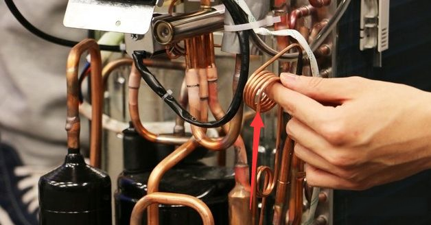

三、节流装置
在一些负荷变化较剧烈或运行工况范围较宽的场合,传统的节流元件,如毛细管、热力膨胀阀等,已不能满足舒适性及节能方面的要求。
图一:这款空调使用的电子膨胀阀
图二:这款空调使用是毛细管节流装置
电子膨胀阀从全闭到全开状态其用时仅需几秒钟,可在10%--100%的范围内进行精确调节,且调节范围可根据不同产品的特性进行设定。

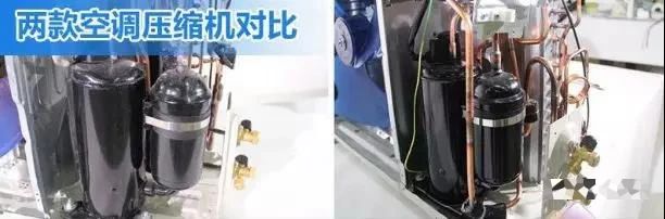

四、压缩机
压缩机被喻为制冷系统的“动力心脏”,因此在空调中的作用不言而喻,制冷系统冷媒的的循环都是靠压缩机动力来提供。在拆解的这两款空调中,使用的制冷压缩机都是一样的。

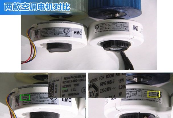

五、电机
电机分为直流电机和交流电机。左边这款空调该电机标识的信息,可以从照片看到有字母DC,也就使用的是直流电机。右边空调可以看到并没有该字母,因此可以判定其使用的是交流电机。
相对来说,直流电机是要比交流电机优秀的,因为直流电机可以实现转速从小到大的任意调节,不受限于档位。

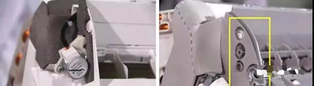

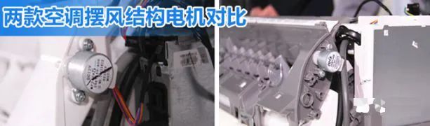

六、左右摆风结构
从拆机照片中可以看到,左边这款空调两侧各有一个电机控制着上下、左右摆风结构,而右边空调的仅仅只有上下扫风电机,左右摆风需要通过纯手动控制。

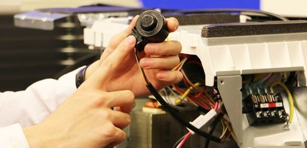

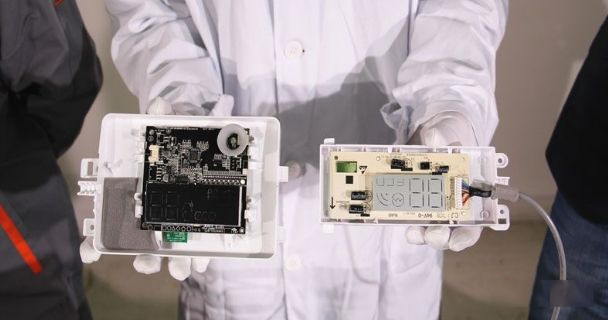

七、显示电路板
左边这款空调的显示电路板集成度要比右边空调高,WIFI模块等智能配件就集成在这个电路板当中。左边电路板面积相对更大,集成了光敏传感器,这个光敏传感器的作用就在于可以根据房间光线的强弱,来判定您所处的生活状态,进而智能调整显示屏亮度、空调风速和风量等,以免打扰您的休息,而这个功能是右边空调在相对较小的电路板集成上无法实现的。
除此之外,显示电路板中负责显示温度和模式的部分也有差别,左边款空调在调温上的精确程度要高一些。

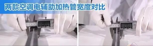

九、电辅热
电辅助加热管为了能够实现更大面积的热量传递,当然是越宽越好,也更安全。
从两款空调拆下来的电辅助加热管可以看出,左边这款空调的点辅助加热管更宽,因此,就制热能力来说,左边的空调,在同样单位时间内它能够实现更多的热量传递,制热效率更高。

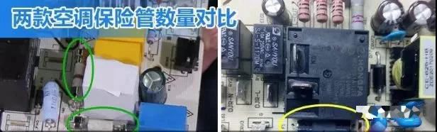

十、保险管
电辅助加热管是和主控板连接在一起的,而它又是加热设备,为了避免电压不稳或者空调“抽筋”导致电辅助加热管过热烧坏,左边这款空调给它在主控板上加了一个专门的保险管,从而实现了双保险。

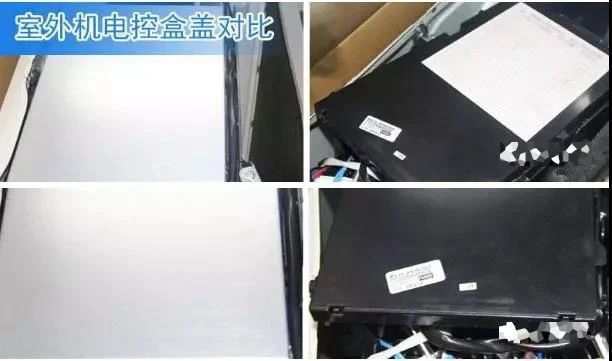

十一、电控盒
再来看一看室外机电控盒盖设计,从图上可以看出,左边空调的采用塑料+金属盖设计,右边空调是纯塑料盖设计。看起来好像区别不大,但在实际使用过程中,由于夏季温度过高,塑料盖的电控盒盖明显燃点更低,很容易发生自燃,安全隐患大。
而金属用料的电控盒盖明显更好一点,安全系数更高一点,此外,配有的金属+塑料材料的设计,一定程度上减少了机身共振。

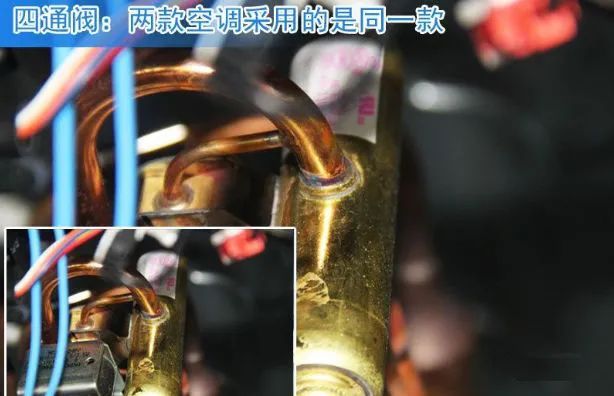

十三、四通阀
两款空调采用的同一款型号的四通阀,因此在这个方面,倒是不分伯仲。

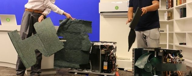

十四、静音棉
空调噪音比较大,除了压缩机的问题,很多是隔音设备,空调的消音器和隔音棉能对空调进行很好的静音。隔音棉包裹在压缩机周围,不同品牌的隔音棉大小、薄厚差别很大。左边隔音棉明显比右边隔音棉用料足,面积也更大更厚,因此静音效果自然更好。
