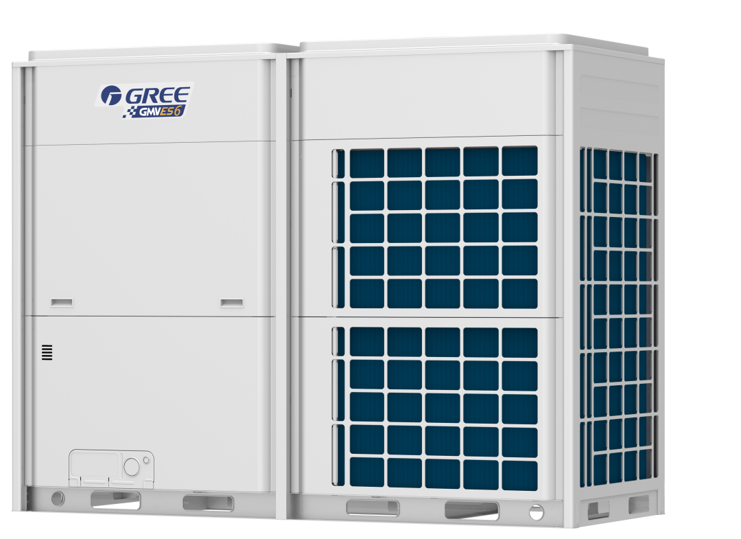

格力多联机
内机开机后
外机一直不启动
观察一段时间
内机、外机都不报故障代码
那是啥情况?
主要是以下几种情况
●压力传感器检测值异常:55℃≤P<64℃
●排气/壳顶温度传感器检测值异常:105℃≤T<118℃
●环境温度传感器检测值异常:超出运行环境温度范围
格力多联机内外机都不报故障,线控器显示正常运行,外机也显示正常on(运行),压缩机和风机就是不启动,是不是有点懵了?
我们习惯了有故障代码去维修,有代码就有维修方向,突然遇到一个不报任何故障,外机就是不启动,维修无从下手。
昨天还有人咨询,格力多联空调机组无故障代码,内机显示制冷,吹出的是自然风,外机就是不启动,风扇电机和压缩机纹丝不动,如何解决呢?
第一种是主机的感温包阻值偏移想起了只前的一个案例,那也是最早遇到这类故障的初期。
当时编者还在格力销售公司上班,那年夏天去指导售后网点维修,有一个网点说他们遇到了一台多联机,在线控器上不显示任何故障,外机主板上显示的是“on”,也就是正常运行,但是外机实际上是不工作,内机也不出风,和上面的描述一样,那这种情况维修就陷入了困境。
因为外机不工作售后人员更换了主板,外机还是不动,就是不听使唤,就像人一样,明明表现很正常,就是躺在那里动不了。
当时用格力便携式调试器TS01检测了各项数据,我认为显示的数据是正常的,高压、低压、排气温度,环境温度等,没有异常问题,我把调试器上的运行数据进行拍照的时候,也没有发现问题!(那个时候还是不够细心)
把照片数据发给珠海总部工程师,请他们对数据进行二次分析,过了一段时间,总部的工程师反馈回来信息,说油温2感温包显示的温度不对,机组没有工作,显示的温度是126℃,请确认一下这个感温包是不是有问题,那我再去看这张图片的时候,发现它显示的温度是确实是126℃。
你还记得前面说了,室外机停机状态,为什么会出现这么高的油温温度呢?
这个主机压根就没有工作,那这个温度来自于哪里检测的呢?
有两种情况,第一种是外机的某一个感温包的阻值发生了偏移,感温包里面是热电阻(铜或铂),当感温包阻值发生偏移,它测的温度是不准确的。
而格力采用的感温包都是负温度系数,它是随着环境温度的上升阻值下降,随着环境温度的下降阻值上升。例如50K的铜头排气感温包,在排气温度25℃测量是50KΩ,当排气温度是50℃时,对应的阻值大约是17.65KΩ。
请注意,重点来了,这个机组显示是油温2感温包,实际上他没有油温感温包,而这个报警的感温包在哪里呢?
油温感温包在压缩机的壳顶位置,更准确的名字应该叫壳顶感温包,只是用电脑软件和调试器检测的时候,它显示为油温感温包,给了一个假动作。
我们找到了一个50k的铜头感温包更换之后,这个主机立马可以正常的运作。
为什么感温包阻值偏移而机组不能工作呢?
当外机的某一个感温包,尤其是排气(50k)感温包,或者是油温感温包出现阻止异常,它就会造成主机不报警不工作!
可能会问,是感温包问题,为什么它不显示故障代码呢?
因为感温包没有开路也没有短路,主板可以检测感温包的电压信号,如果开路(断开)是检测不到感温包反馈回来的5V电压,而短路就是这个感温包中间被短接了,直流5V电压没有压降直接回主板。
当某一个感温包开路的时候,或者主板上就没有接这个感温包,它显示的是-100℃或者-30℃,同时主板会报相应的故障。
