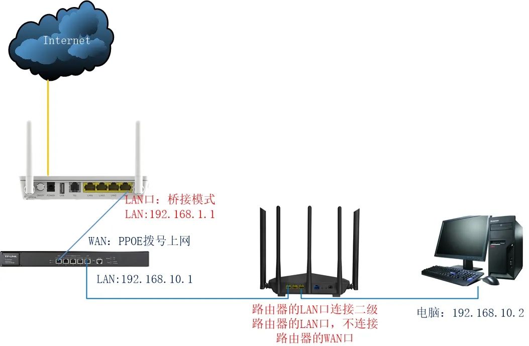

如果有两个路由器,第一个路由器拨号上网,如何将第二个路由器,更改为AP,使用电脑获取的IP地址在同一个局域网

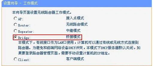

解决办法要将第二个路由器更改为接入点(AP)模式,以便使用第一个路由器的上网连接和在同一个局域网中获取IP地址,可以按照以下步骤进行设置:1. 连接到第二个路由器:使用网线将电脑与第二个路由器的LAN口连接。打开浏览器,输入第二个路由器的默认IP地址(通常是192.168.1.1或192.168.0.1)并按下Enter键。输入管理员用户名和密码(通常是admin/admin或admin/password),以登录第二个路由器的配置界面。2. 更改第二个路由器的工作模式:在第二个路由器的配置界面中,找到并选择“工作模式”(Work Mode)或类似的选项。将工作模式设置为“接入点”(Access Point)或“桥接”(Bridge)模式。
当第二个路由器,没有桥接和AP模式该如何做?
  • 禁用DHCP服务器:
在第二个路由器的配置界面中,找到并选择“局域网设置”(LAN Settings)或类似的选项。禁用DHCP服务器功能,以防止IP地址冲突,选择将DHCP服务器关闭。
78a142ea213d911dcd09ba40b46ff72e.png 2. 配置第二个路由器LAN口IP:在第二个路由器的配置界面中,找到并选择LAN口设置,这里的IP地址很多人都不知道如何更改,这里的LAN口IP地址一定不能和第一个路由器的LAN口IP地址冲突,虽说DHCP已经关闭了,但是LAN口的IP地址还需要更改一下,更改为猫和路由器的LAN口不在同一个网段的IP地址,尽管,这个LAN口的IP地址在实际中使用不到。但是如果和第一个路由器的LAN口IP地址冲突,那么电脑在找192.168.10.1网关的时候,如果第二个路由器的LAN口IP地址也是192.168.10.1,那么电脑第一个找到的网关,是第二个路由器,但是第二个路由器是当AP用的,如果将数据转发数据到WAN口,但是第二个路由器WAN又没有通外网线,所以会导致网络无法上网。
882124d3a259aaf09e6e2d7bde014a37.png 完成上述步骤后,第二个路由器将作为接入点(AP)工作,使用第一个路由器的上网连接,并在同一个局域网中分配IP地址。您的电脑或其他设备应该可以通过第二个路由器连接到互联网,并与第一个路由器在同一个局域网中进行通信。相关文章:
