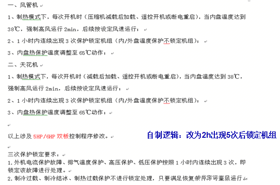

(三)自制逻辑

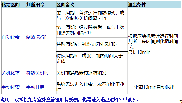

(五)化霜(单板-智能化霜)

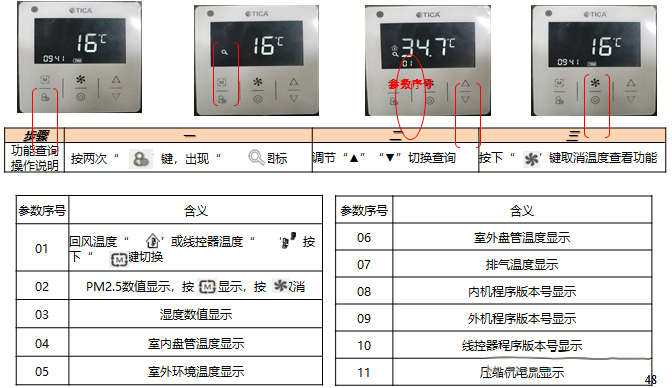

(七)线控器调试

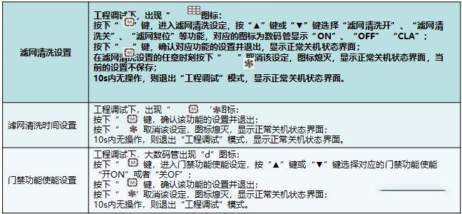

(八)故障代码和案例
1、故障代码:
2、XK02线控器调试就出现FD故障检修:
(1)同时按《开关》《辅助功能》键3秒,序号00闪烁,然后按《上升》键,调节序号到9,然后按《确定》键,此时时间处的参数00闪烁,按《上升》键,将参数修改为1,然后按《确定》键,然后按《开关》键退出,内机重新上电。
(2)将地址修改为0:开制冷模式,关机,按温度《上升》键,直到@出
现,然后按《辅助功能》键3秒,地址闪烁,按《上升》或者《下降》键修到显示地址为00,,然后按《确定》键,将地址修改为0。
(3)内机重新上电。

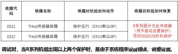

(三)E011、E012
