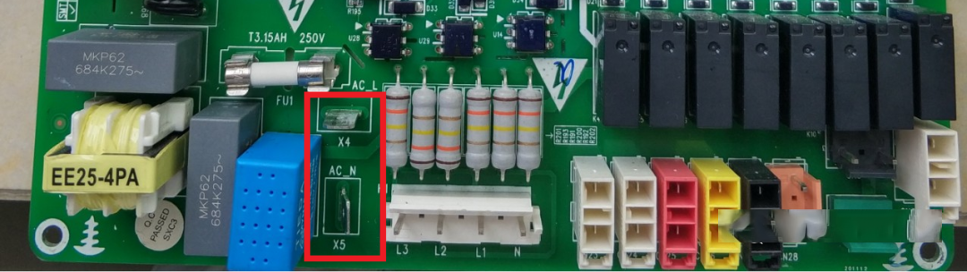

4. 电源检查步骤
1) 确定机组电源已断开;
2) 拆卸电器盒盖;
3) 检查电源线是否固定在接线板上;

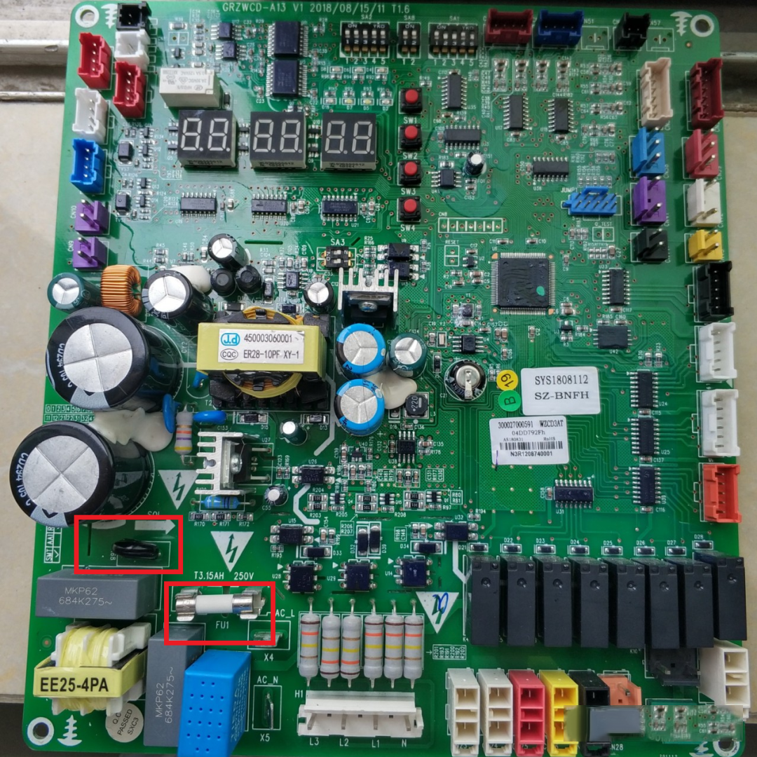

4) 检查主板、滤波板上的保险丝是否损坏;
5) 检查主板、滤波板上的压敏电阻是否损坏。

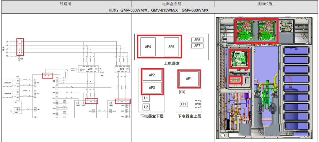

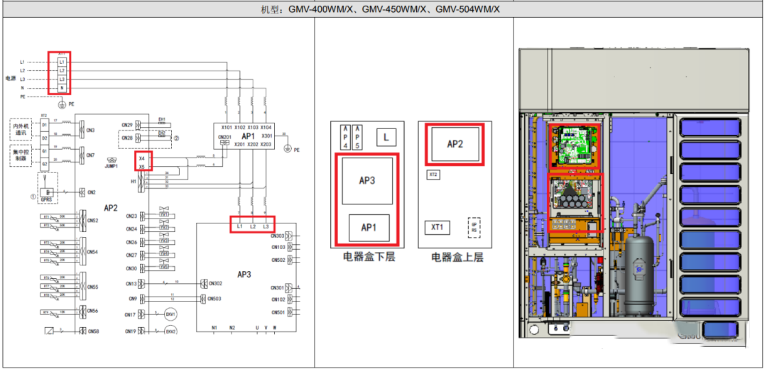

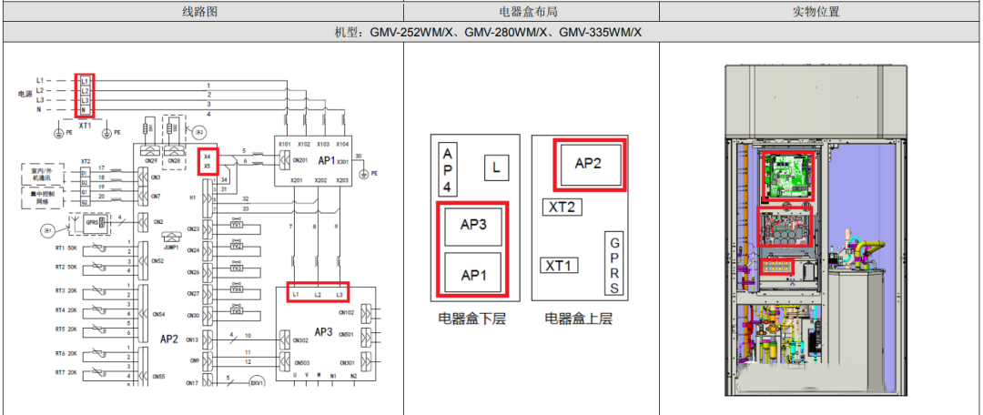

5.电气检查步骤
检查从主配电板到室外机的电源线:
1) 使用至少 500v 直流电的兆欧表来确认每相与地面之间的绝缘至少为 1 兆欧。如果绝缘较少,则存在漏电问题。
警告:有触电风险
2) 以上确认无误后,接通电源,确认电源端子电压是否正确:
两相之间电源为 380VAC±10%之间;
两相之间的电源不平衡率不超过 2% L1 N 之间的电压:220VAC
3) 主控板上电源检查:
确认主控板 X4X5 处是否有电?
