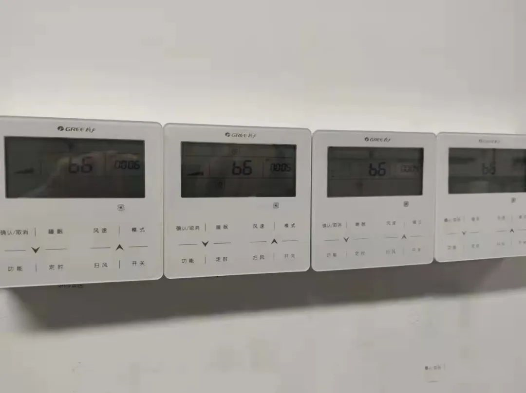

格力五六代多联机报“b6”故障,是吸气温度传感器(汽分进管温度传感器)1 故障
故障显示:室外机主板、室内机线控器、室内机接收灯板显示b6

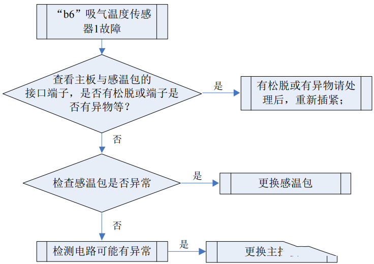

故障判断条件和方法:
通过感温包检测电路采样感温包的AD值,判断AD值的范围;连续30秒的时间采样AD值超出范围的上限和下限,报故障。
可能原因:
1.感温包与主板接口端子接触不良
2.感温包异常,感温包线断开
3.检测电路异常
故障排查解决:
