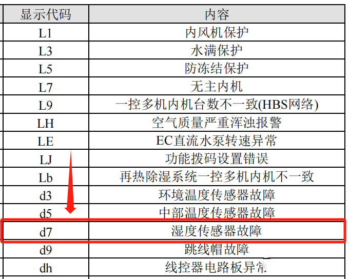

格力五六代多联内机线控器显示“d7”故障代码,是湿度传感器故障
故障显示: 室内机线控器、室内机接收灯板显示d7
适用型号: 所有安装湿度检测探头五六代多联室内机组
故障判断条件和方法:
通过感温包检测电路采样感温包的AD (电流值)值,判断 AD 值的范围连续 5 秒的时间采样 AD 值超出范围的上限和下限,报故障。
可能原因:
1. 湿度传感器与主板接口端子接触不良
2. 湿度传感器异常
3. 检测电路异常
故障排查解决:
