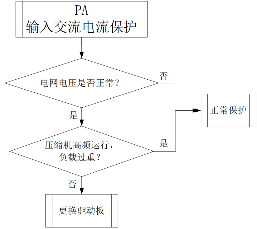

格力变频风管机显示“PA”代码,是交流电流保护
故障显示:PA
故障判断条件和方法:
输入电流值超过设定的保护值,则判断为输入交流电流保护,系统停机保护。
可能原因:
1. 系统负载过重,压缩机电流过大
2. 电网电压异常
3. PFC 模块损坏
故障排查解决:
