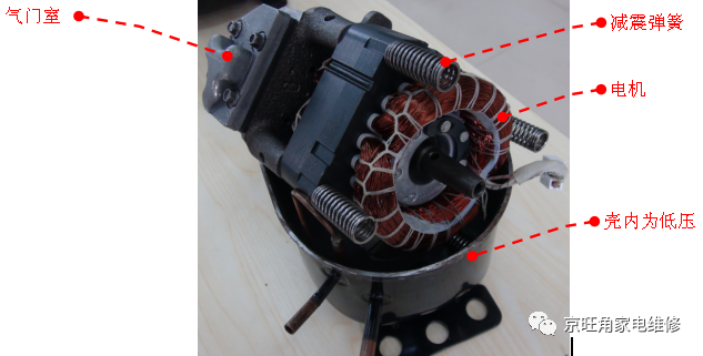

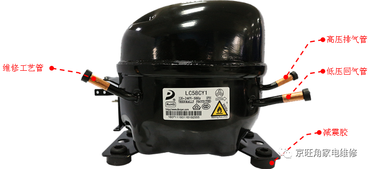

目前冰箱、冷柜常用的压缩机均为全封闭式压缩机,机械和电机装置安装在一个金属壳体内,如图1、2所示,这样能有效确保其气密性,解决冷媒容易泄漏的问题,以及便于使用、运输和存放。

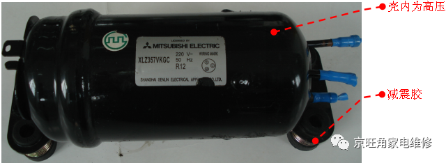

常见的全封闭式压缩机主要有活塞式,如图1、2所示,另外,早期还曾出现过使用卧式旋转式的压缩机,如图3所示。由于卧式旋转式的压缩机其壳内为高压,所以金属外壳体温度较高,直接传热至减震胶(腔体内没有设置像活塞式压缩机一样的减震弹簧,其减震主要靠外置的机脚减震胶进行减震与降噪),导致减震胶长期受高温热,容易使橡胶件变硬、变脆,运行时减震性能变差,噪声变大,以及能效等问题,近些年已经逐步退出市场。a                   微信图片_20231007193052.png

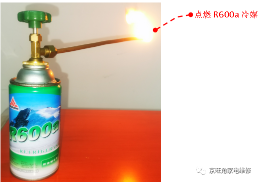

冰箱、冷柜用全封闭式压缩机目前使用的主流冷媒为R134a以及低温柜用R404a。三款均为环保冷媒,其中R404a为非共沸冷媒,R600a属于易燃冷媒,如图4所示,使用时要注意明火与安全。
                                               点燃R600a冷媒
R600a、R134a、R404a三款冷媒中,R600a一般使用矿物油作为压缩机冷冻油;R134a、R404a使用酯类油。由于酯类油吸水性较矿物油强,因此,更换压缩机时切记避免长时间打开封口胶塞,避免空气从裸露管口进入压缩机中,溶于油后容易导致冰堵故障。
