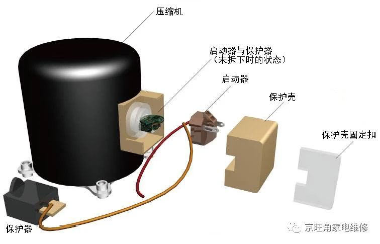

3.选用与启动器和保护器相匹配的压缩机
压缩机与启动器及保护器相连,如图1所示。启动器的性能影响压缩机的启动性能,保护器对压缩机的温升和最大电流进行限制。换上的压缩机须与启动器、保护器相匹配,否则易导致压缩机运行异常甚至损坏,如保护器与压缩机不匹配,则会导致保护器频繁动作或者在过载、过热时不动作。
提示:在检修时,严禁不用启动器直接给压缩机启动绕组通电。因为副绕组线径细,通过启动器供给副绕组的启动电流在持续0.4s~1.2s后大幅降低,若直接给副绕
供通电,其大电流会持续较长时间,这样极易烧毁副绕组。
