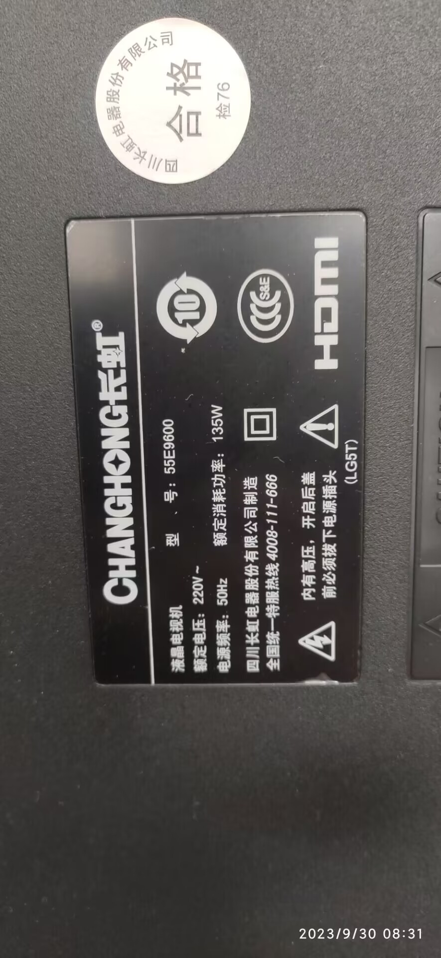

修一台长虹55e9600电视机,主板机芯是zls58gih 主芯片采用BGA封装6A638高安加密.EMMC在PCB板上CLK CMD D0飞线点位图分享给大家。
机器外壳型号.jpg 主板.jpg ZLS58GiH emmc点位图.jpg (397.33 KB)
