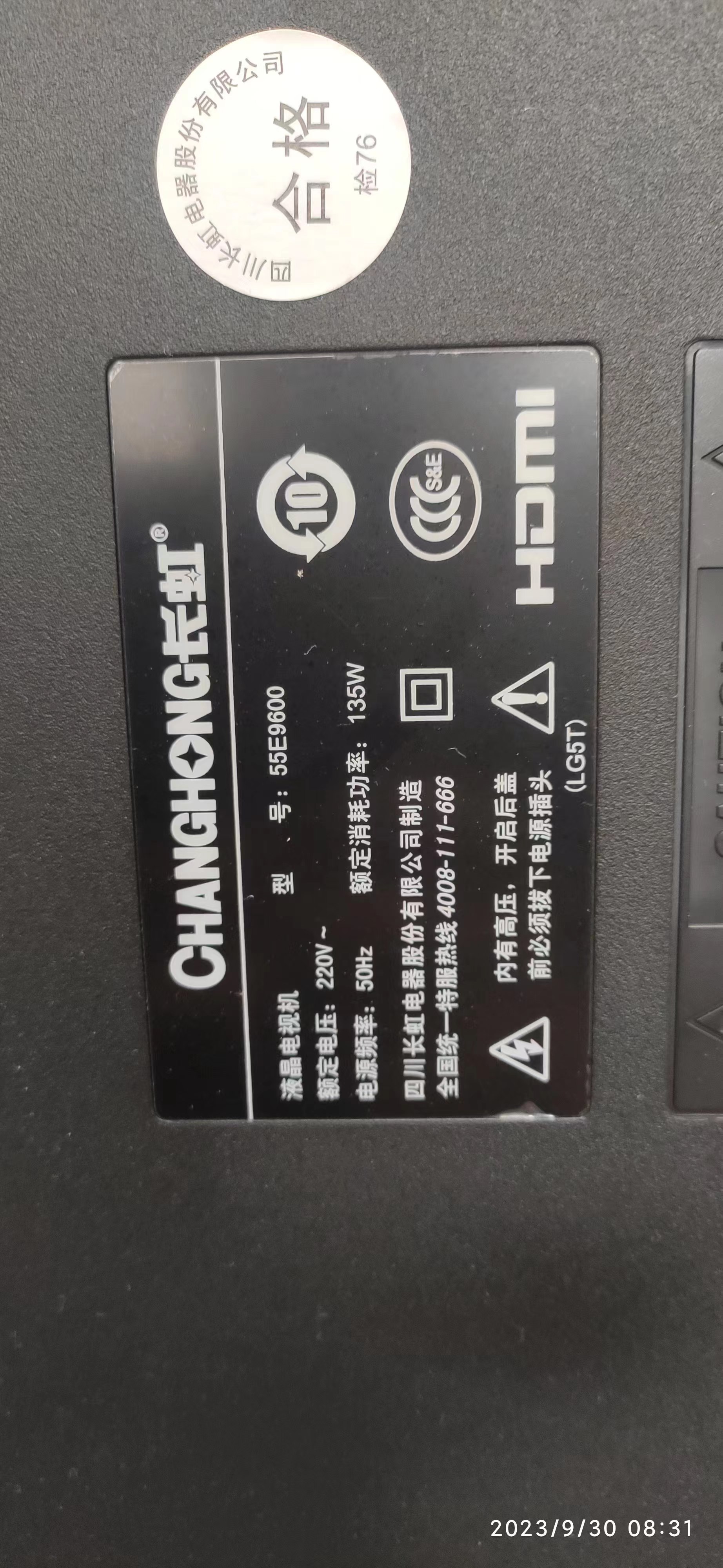

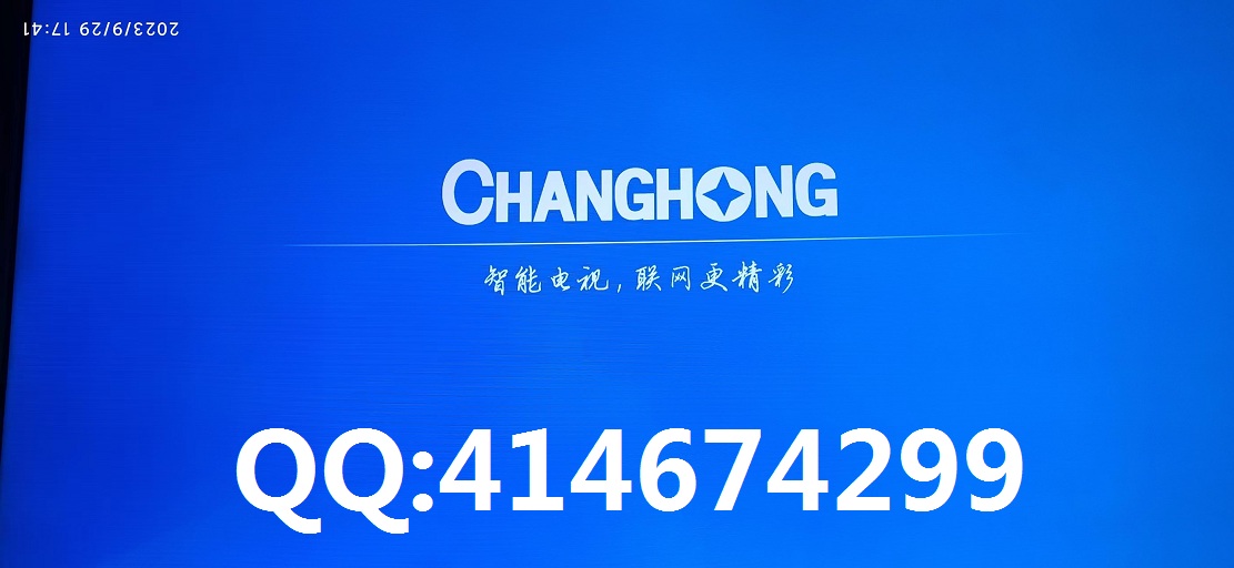

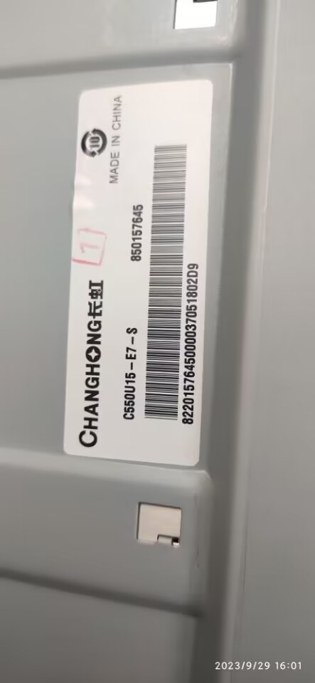

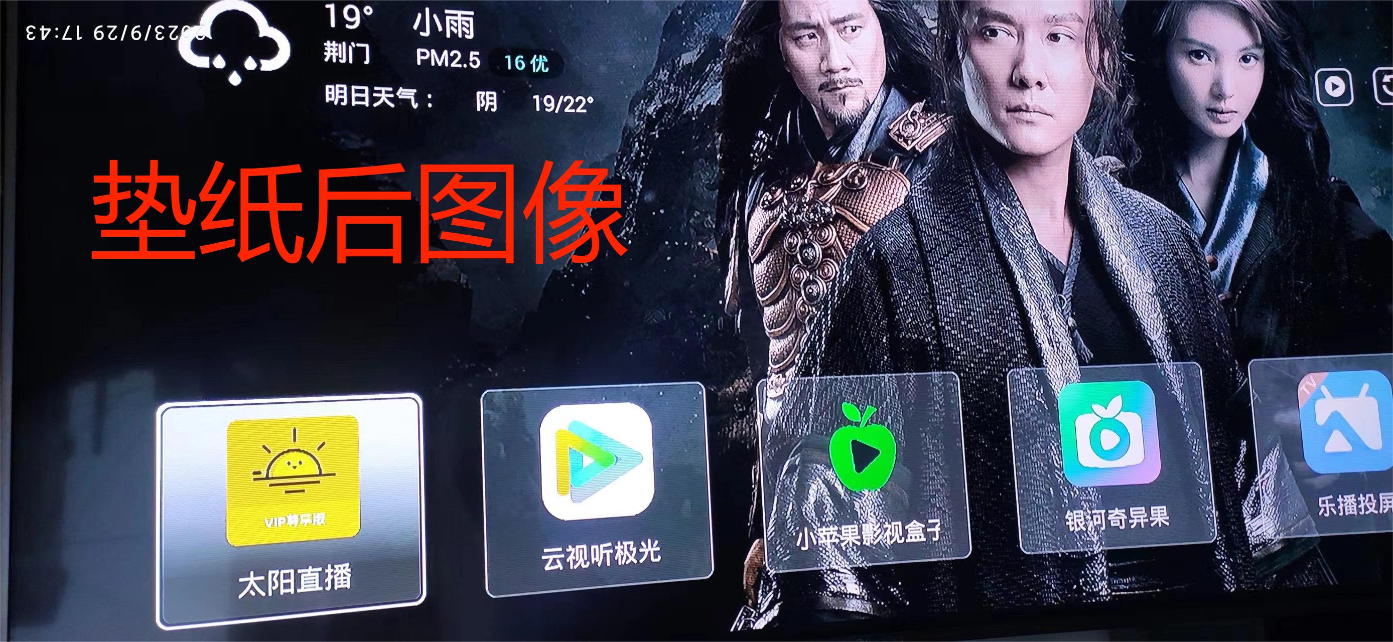

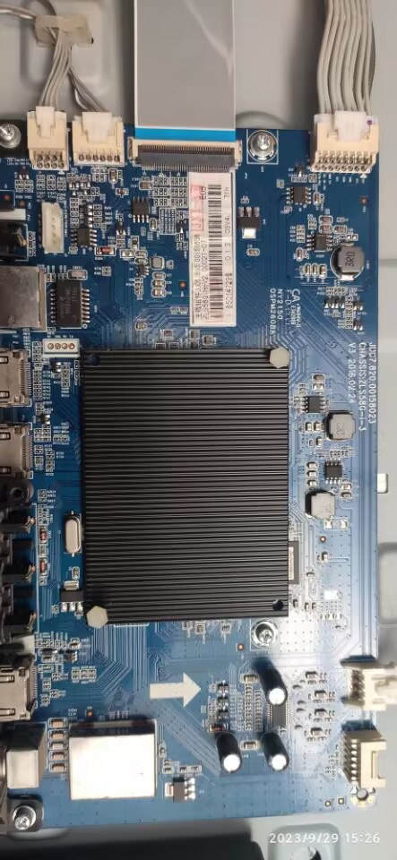

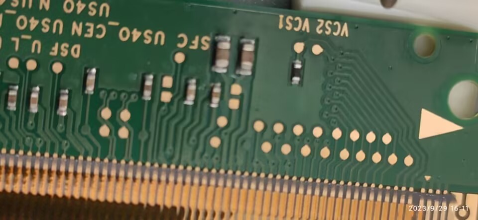

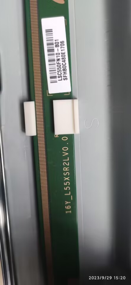

用户送来一台长虹曲面55E9600开机灰屏,打开后盖一看是三星一体屏16Y。 测试边板上AVDD  VGH VGL全为0V, 断开一边上屏线另一边有图像。确定是右边Y供电坏了。网上资料和QQ群友都说16Y要割断最右边16根线,因为怕误割先测试这16根测试点到排线阻值,反复测试就发现了些规律。于是采用“保守治疗”—— 垫纸。并得到了较好的效果。
