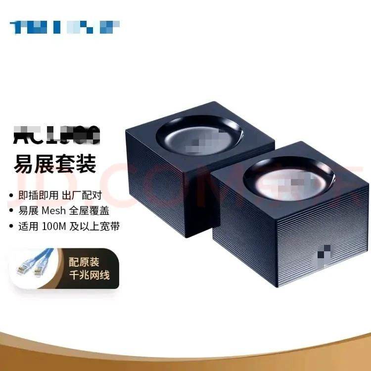

一、直接买子母路由器。
价格300-800不等,mesh组网,操作简单。特别适用于装修时房间里没有布网线的情况。
子母路由器(来源于网络)

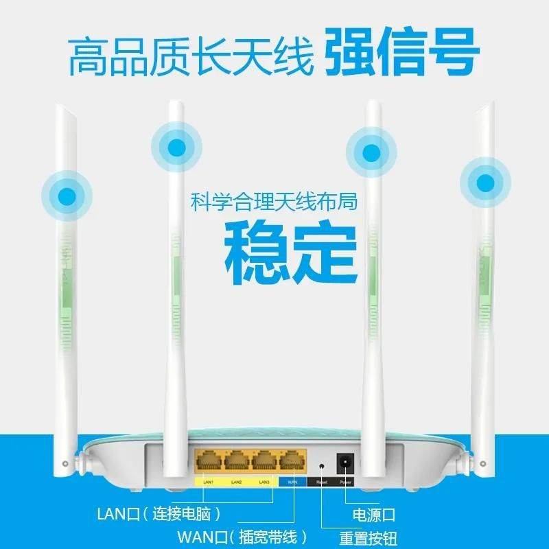

二、路由器级联,这需要在装修时提前布线。
运营商提供的光猫在入户处连接到户光纤,并通过网线端口输出数据,到达客厅电视下面的网线槽。我们家里的无线路由器就是通过网线连到这个线槽来实现网络连通的。无线路由器背后一般有四、五个网线接口,一个是WAN口,连接墙上的线槽,其他的是LAN口,家里有电脑可以通过网线连接这些LAN口实现有线上网。也可以用网线从这个路由器的LAN口连接到另一个路由器的WAN口,实现路由器的级联。
无线路由器(来源于网络)
我们在装修时,可以在卧室里留一个网线槽,线槽后部的网线连到客厅路由器的LAN口。
切记,一定要接到客厅路由器的位置,我家里的电工师傅把卧室的网线接头留到了光猫那里,而联通的光猫只能连一根网线。我家要么卧室客厅二选一,要么再多买一个路由器接到光猫那里实现卧室客厅同时连接无线路由器,增添了许多麻烦。所以分享出来这个经验,希望能给大家一点帮助。
