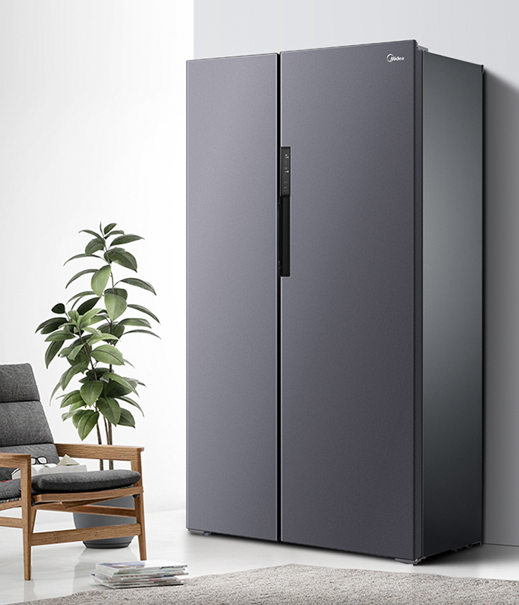

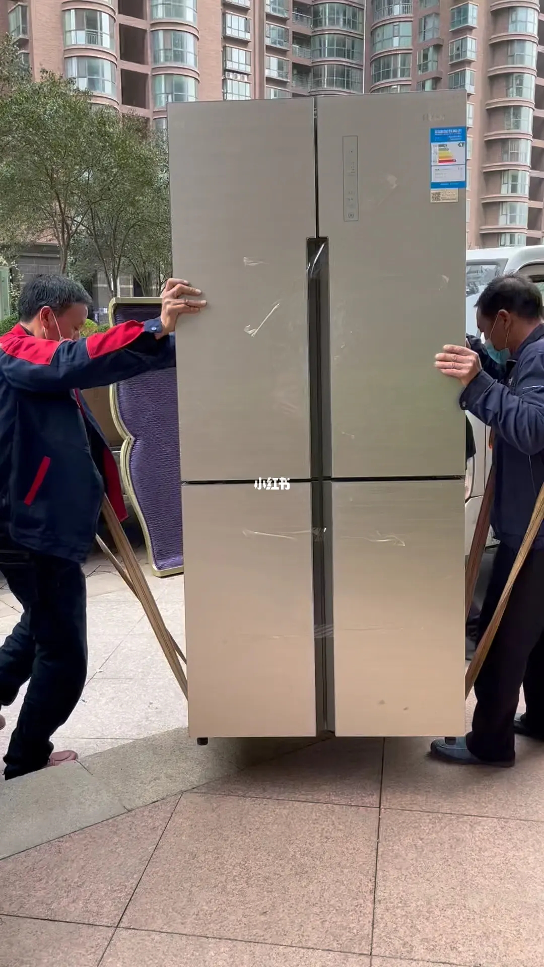

你们发现没有,新买的冰箱安装师傅都要求你们要静置几个小时后才能通电,究竟有什么用?在搬运过程中冰箱会平躺,压缩机里面的冷冻油会流向制冷管道,难道冰箱在工作中冷冻油不喷向管道?我是一直没有搞明白。。。。

说明书上一般都让等24小时后再开机。事实上,修了一辈子的荣昌大师介绍,立即开不会有问题。

送货人员在搬运过程中冰箱平躺。压缩机里面的冷冻油会流向制冷管道………

曾经争论过 根本没有油堵的说法,压缩机的原理是不应该放倒,怕弹簧掉。我认为也是没有油堵的说法
