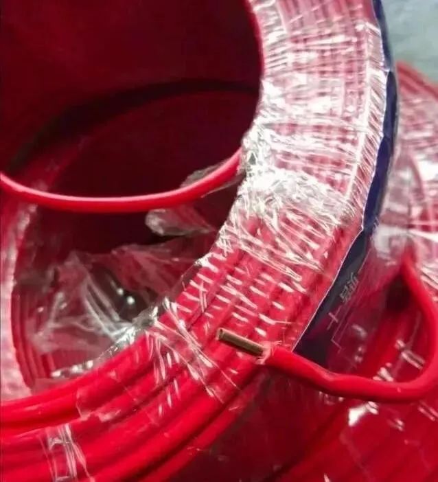

3、空调的电线配置为4平方,当然家庭现在的电源线都是BV铜芯线,那4平方毫米的铜芯线,能够承载多大的电流呢?依据经验,1平方毫米的BV铜芯线可以承载6A电流,所以它的极限是24A的电流值。
前文已经说了空调主机4500瓦,它的电流是21A,按理说目前的电线承载它是没有问题的,可是忘记了空调内积的电辅热功率,就算空调同开2台,耗电功率就是7000瓦,它的额定电流变为32A,就需要大于4平方的铜芯线,那就是应该使用6平方毫米的铜芯线。

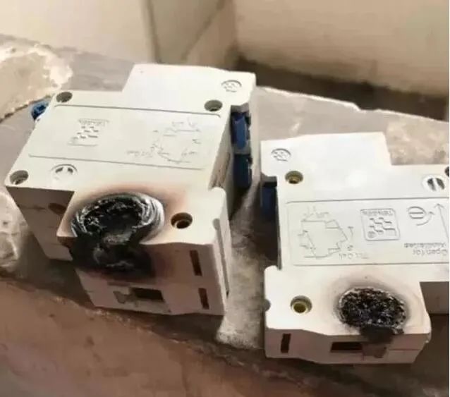

夏季制冷的情况下,就与电辅热没有关系了。运行空调制冷一会儿就跳闸,我们可以用手背去感知一下空开的表面或侧面,如果特别烫,那就没有什么好说的,就是线路有问题或空开老化。

我们从前文可以知道在4500瓦的情况下,使用4平方线是可以的,但是是以BV铜芯线为标准;如果看见是其它类线材,就要依据电工手册或厂家电线使用标准进行对照使用了。
另外,电线如果发烫厉害,很可能中途有不牢固的情况,所以要排查从空开到空调主机这里的电线;按照要求是需要使用整线连接。还有一种可能是主机与空开之间电线配置过长,但是这样的情况在家庭里是不可能的。
  • 空开老化
有很多人家里出现这样的情况,是使用的开发商提供的空开,以我的经验,很多这样的开关,它的稳定性很差;还有就是空开自然的老化,内部发生里变化,所以遇见这样的情况,可以首先换一个空开试试。
