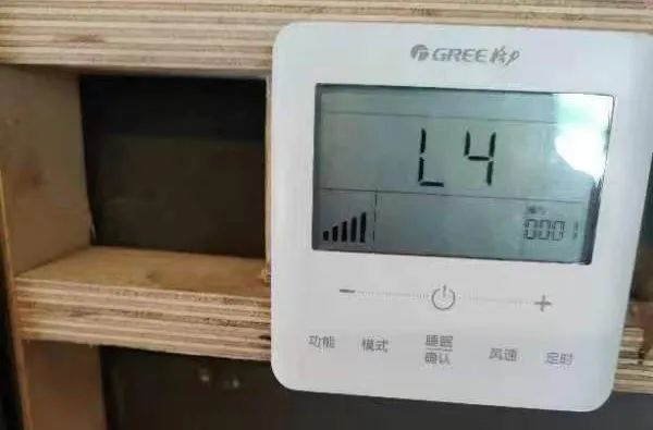

格力五六代多联内机L4故障如何排查解决?
1390
54
2万
28174
发表于 2023-9-28 19:15:20 | 显示全部楼层 |阅读模式
格力五六代多联内机显示故障L4是:供电电源过流保护,最近咨询这个故障代码比较多,就更新一篇文章,给你提供维修思路,你有好的方法也可以在文末留言。
可能原因分析

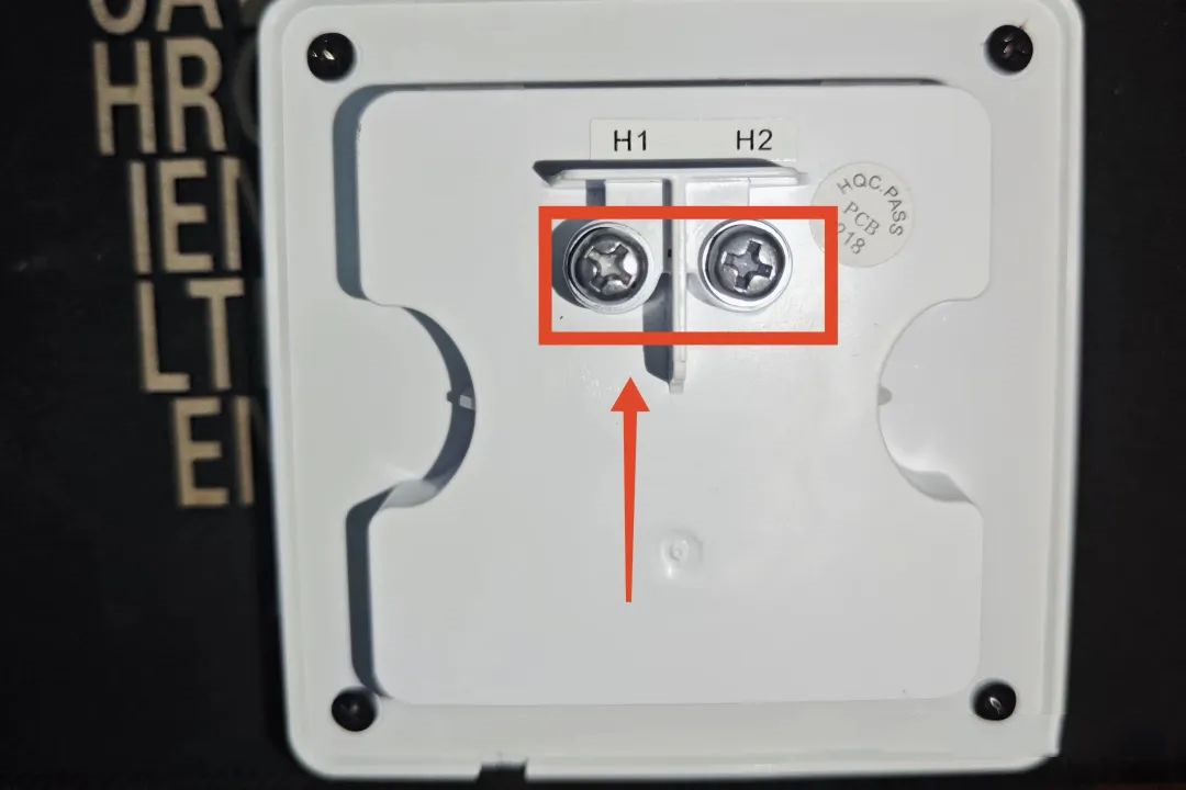

①. 室内机给线控器供电电源异常
② 线控器两根供电电源线H1和H2接触不良(H1、H2即是电源又是通讯不是纯通讯线路
③ 线控器两根供电电源线H1和H2短路
故障判断条件和排查方法
1、供电电源过流保护判断条件:
首先通过室内机主板给线控器供电,刚上电有延时,上电后,线控器检测是否供电正常,如有异常线控器报L4供电电源过流保护故障。
2、供电电源过流保护故障排查方法:
第一步,首先检查室内机主板与给线控器供电电源是否正常,跳变电压特别高(超过30v),或者特别低,如异常,换一个内机板后检查故障检查是否消除;
第二步,若按第一步排查确认无法消除故障,线控器两根供电电源线H1和H2是否接触良好?两根通讯线中间虚接,或者有铜丝极轻微的短路都会显示这个故障。
第三步,若按第二步处理确认后仍无法消除故障,检查线控器两根供电电源线H1和H2是否短路,重点检查接线端子,一个是接线端,一个是线控器背面的接线柱,可以用一个短线替代试试,防止在墙壁内的信号线有短路存在;
第四步,若按三步不能解决问题,估计是线控器主板异常,请代换线控器排查一下,如果是线控器问题,请更换新的既可。
第五步,若按四部不能解决问题,估计是内机主板异常,请代换内机主板排查一下,如果能正常运行,请更换同型号主板既可。
