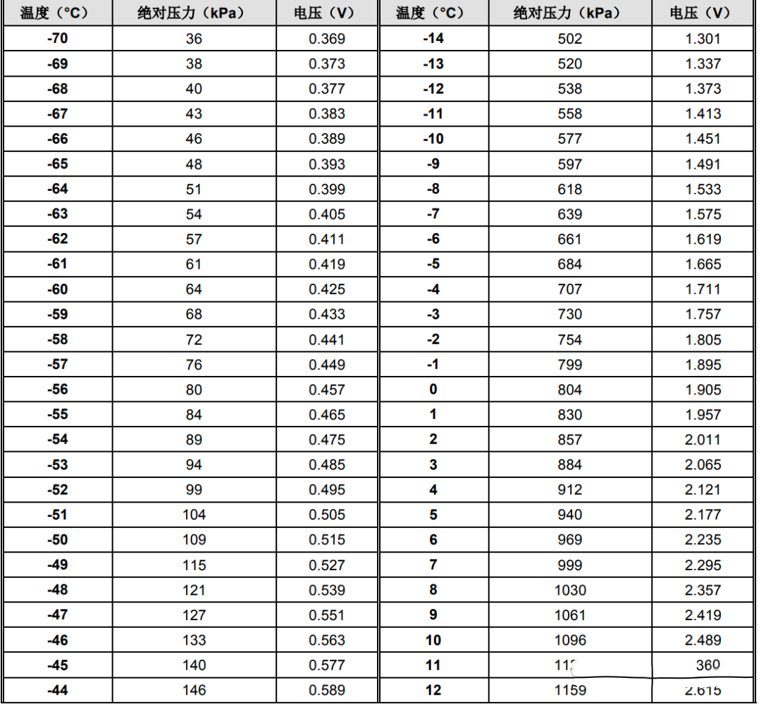

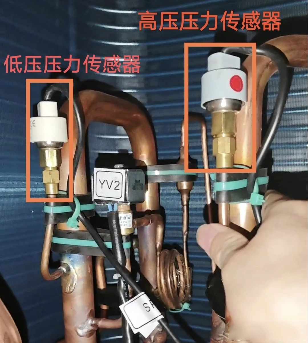

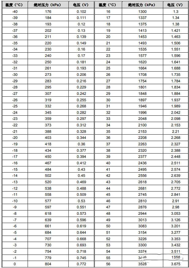

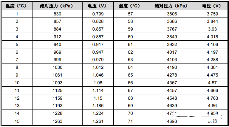

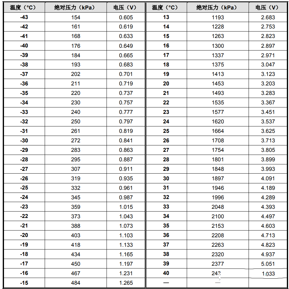

多联机维修,遇到空调报高、低压力传感器异常,或者检测的压力不准确,都可以用直流电压来验证。
格力多联机F1高压传感器故障,F3是低压传感器故障。高压压力传感器和低压压力传感器,其实就是主板派出去检测系统压力的“哨兵”。这两个压力值在机组上面可以帮助机组来判定运行时的高压和低压压力是否在正常范围。涉及所有带压力传感器的机型,带高压压力传感器和低压压力传感器的机型,都适用于同样的维修。
高压传感器特性(R410A)
低压传感器特性(R410A)

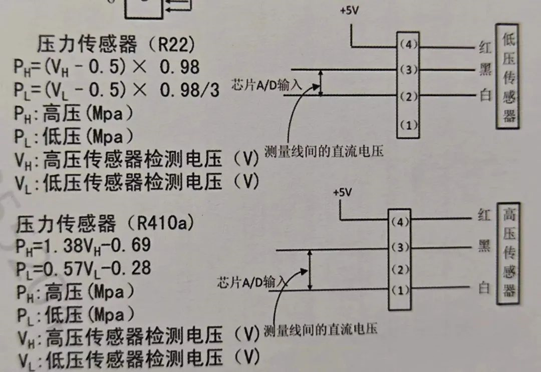

cf8e6ade3747b2c7c0cada146fe00d66.png 压力传感器电压计算方式请参照下图:
