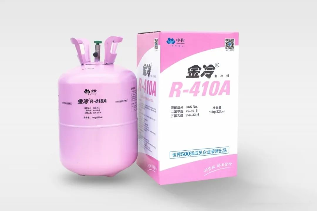

制冷剂:R410A
R410A替换在主要国际市场的全球趋势及展望的使用状况和进入国际市场的动态物理性质资料 R410A,是一种混合制冷剂,它是由R32(二氟甲烷)和R125(五氟乙烷)组成的混合物,其优点在于可以根据具体的使用要求,对各种性质,如易燃性、容量、排气温度和效能加以考虑,量身合成一种制冷剂。R410A外观无色,不浑浊,易挥发,沸点-51.6℃,凝固点-155℃;其主要特点有:
(1) 不破坏臭氧层。其分子式中不含氯元素,故其臭氧层破坏潜能值(ODP)为0。全球变暖潜能值(GWP)为2100,是二氧化碳的1725倍,与R-22相近。
(2) 毒性极低。容许浓度和R22同样,都是1000ppm。
(3) 不可燃。空气中的可燃极性为0。
(4) 化学和热稳定性高
(5) 水分溶解性与R22几乎相同。
(6) 是混合制冷剂,由两种制冷剂组成
(7) 不与矿物油或烷基苯油相溶。(与POE[酯润滑油]、PVE[醚润滑油]相溶)

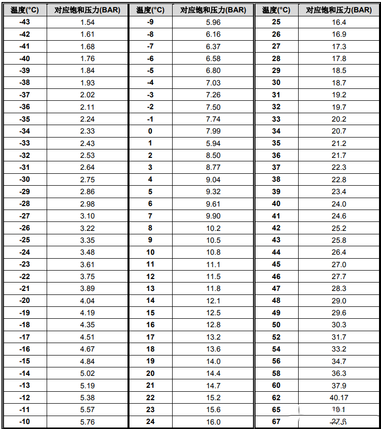

R410A制冷剂温度对应饱和压力表

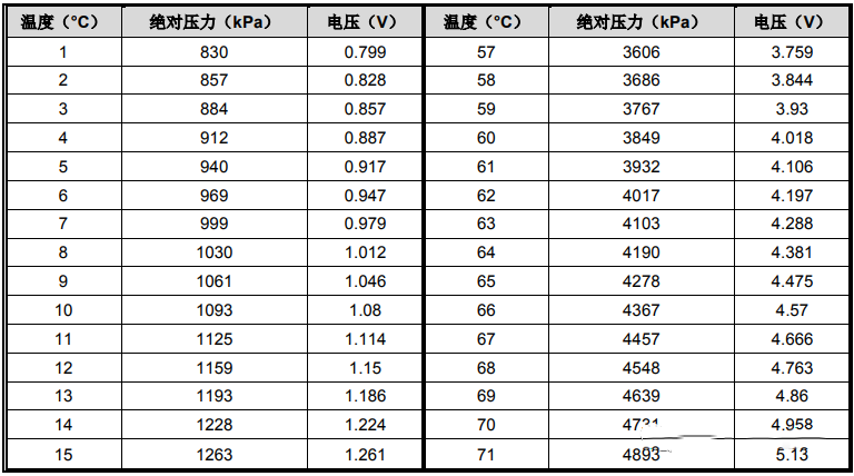

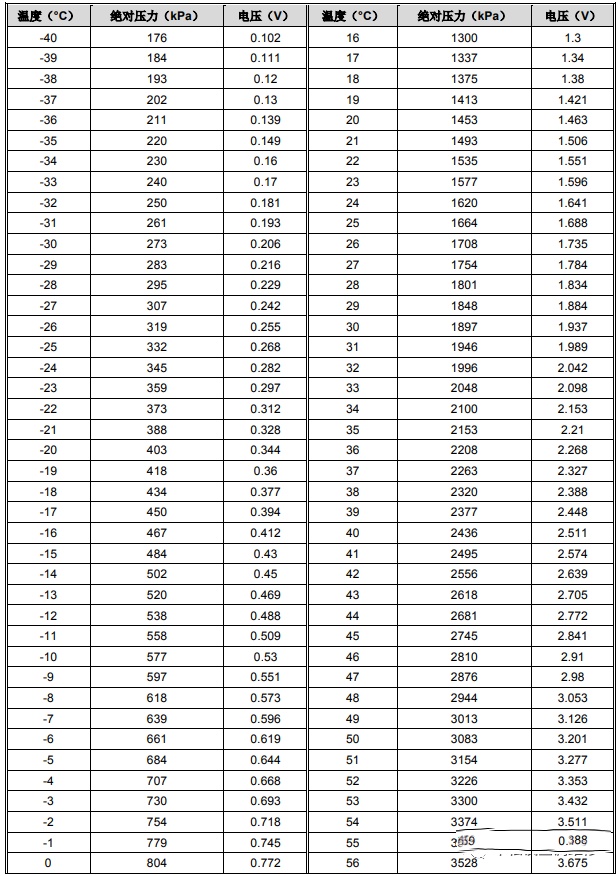

格力多联机压力传感器电压和压力对应表
高压传感器特性(R410A)
格力多联机报E1高压保护,压力表检测的压力超过4200KPa(4.2MPa),对应的饱和温度是65℃。多联机报E3低压保护的时候,低压压力传感器检测的压力低于240KPa(0.24MPa),对应的饱和温度是-33℃。.
