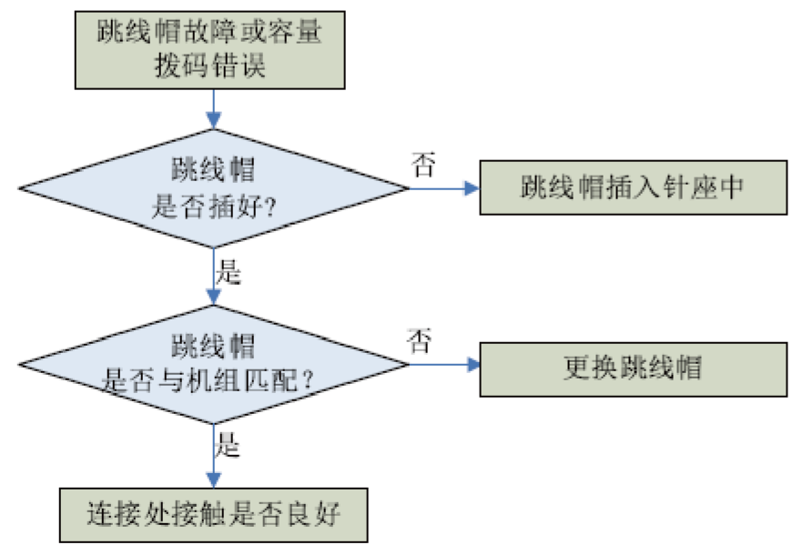

格力的机型同样的故障代码,在不同机型上,代表的意思不一样。C4在多联机上是内机缺失,C5是内机地址码重复。
格力风管机出现故障时,请检查线控器温度区域显示的英文数字,故障显示:C4、C5如何维修呢?
格力风管机“C4”、“C5”外机跳线帽故障、容量拨码错误
故障判断条件和方法:
主板检测到跳线帽未连接则判断跳线帽故障或容量拨码错误。
可能原因:
1. 未连接跳线帽 (换新板子忘记从旧板复位)
2. 跳线帽与机组不匹配 (跳线帽丢失配错)
3. 容量码设置与机型不匹配
故障排查解决:
