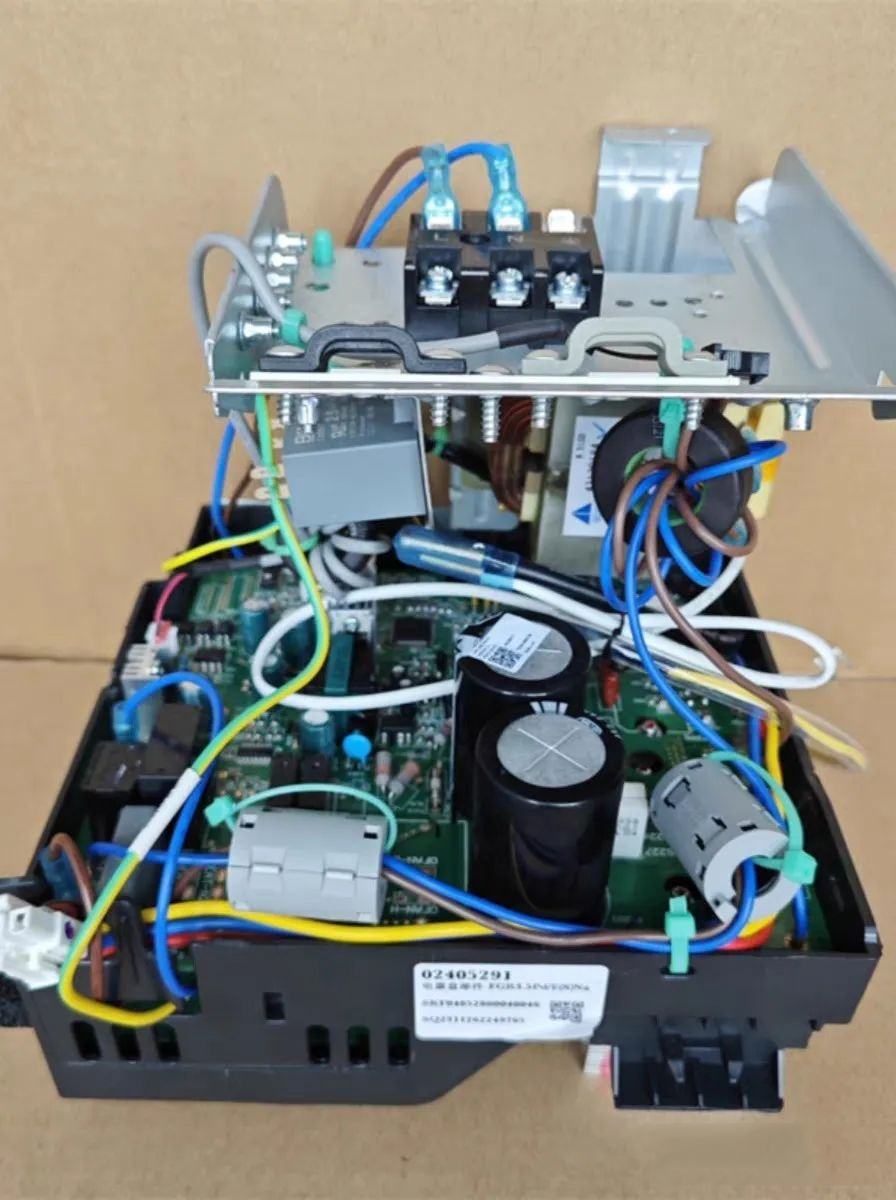

格力直流变频风管机报“P7”故障代码,是驱动模块传感器故障
故障显示:P7
故障判断条件和方法:
IPM 或 PFC 模块温度值低于设定的保护值,判断为驱动模块传感器故障,系统停机保护。
可能原因:
1. 模块温度传感器短路或断路
2.驱动板电流采样电路元器件损坏,或驱动芯片电流采样 AD 口有异常
故障排查解决:

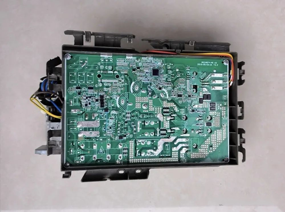

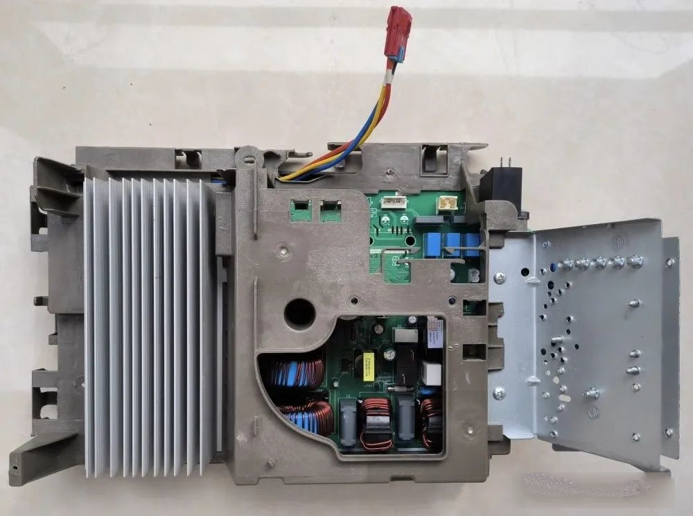

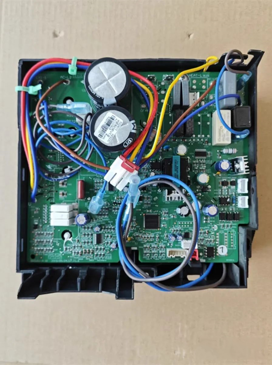

1.驱动模块温度传感器在压缩机IPM模块内部,如果是温度传感器故障,更换压缩机驱动模块即可解决。风管机最快的办法是更换电器盒
2.如果是驱动电流采样元器件,比如电阻或者电容损坏,也是代换压缩机驱动板,风管机变频驱动板和主板一体化,有时候,更换电器盒效率最高,费用最优。
